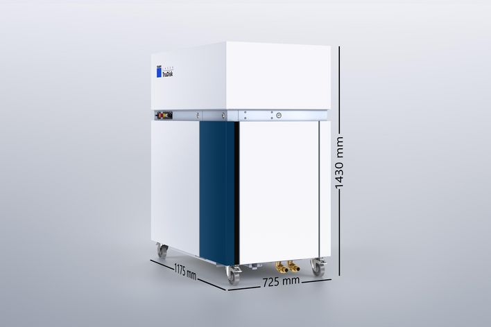

Compacto
La estructura del nuevo TruDisk ocupa muy poco espacio, ya que la superficie de montaje se ha reducido a la mitad en comparación con el modelo anterior. Este dispositivo compacto requiere únicamente una superficie de 0,85m2, incluso con la refrigeración del compresor integrada que está disponible como opción. Gracias a las ruedas de transporte fijas, este láser de disco también puede integrarse en sus sistemas de producción de modo flexible y con un fácil mantenimiento.

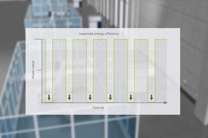

Energéticamente eficiente
La nueva generación TruDisk le convencerá con una función adicional energéticamente eficiente. Por primera vez, podrá bajar la corriente del diodo totalmente a 0 A entre dos pasos de mecanizado. Cuando hay pausas de mecanizado largas, la gestión de energía inteligente del láser TruDisk demuestra sus ventajas. De este modo, el láser ahorra energía y gana eficiencia en costes tanto cuando el láser está encendido como cuando está apagado.

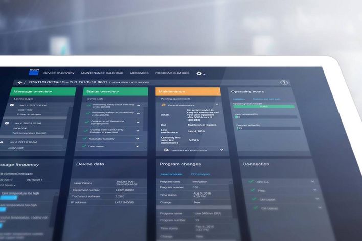

Smart View Services
Fiabilidad
En lugar de un mando manual, usted regula la potencia del láser en tiempo real. Así disfrutará de la mayor estabilidad de potencia del mercado - todo ello durante toda la vida útil de la nueva generación de láseres de disco. Esto significa unos resultados absolutamente reproducibles en todo momento. Si se produce una avería, los expertos del servicio técnico TRUMPF pueden establecer, con su autorización, una conexión remota segura con el láser y acceder a los parámetros importantes. A menudo, esto basta para solucionar directamente el fallo o para modificar la configuración del láser para que usted pueda seguir produciendo hasta que llegue la pieza de repuesto. Para detectar de antemano los posibles casos de fallo del láser y evitar las paradas no planificadas, TRUMPF utiliza los datos y parámetros de los sensores del dispositivo láser - después de que usted los haya autorizado - para realizar análisis de tendencia basándose en los Condition Based Services.

Con la nueva generación de láseres de disco TruDisk, equípese perfectamente para la Industria 4.0. Dentro del láser, numerosos sensores supervisan todos los parámetros importantes. A través del Precision Time Protocol, estos datos se representan de manera sincronizada en el tiempo. A través de la interfaz OPC-UA, es posible leer todos los parámetros importantes del láser incluso sin disponer de acceso físico al aparato. Con la posibilidad de efectuar futuros análisis de estado y de tendencia, tales como el Condition Monitoring o el Predictive Maintenance, creará las condiciones básicas para una implementación del láser con éxito en naves de producción digitalizadas e interconectadas.
