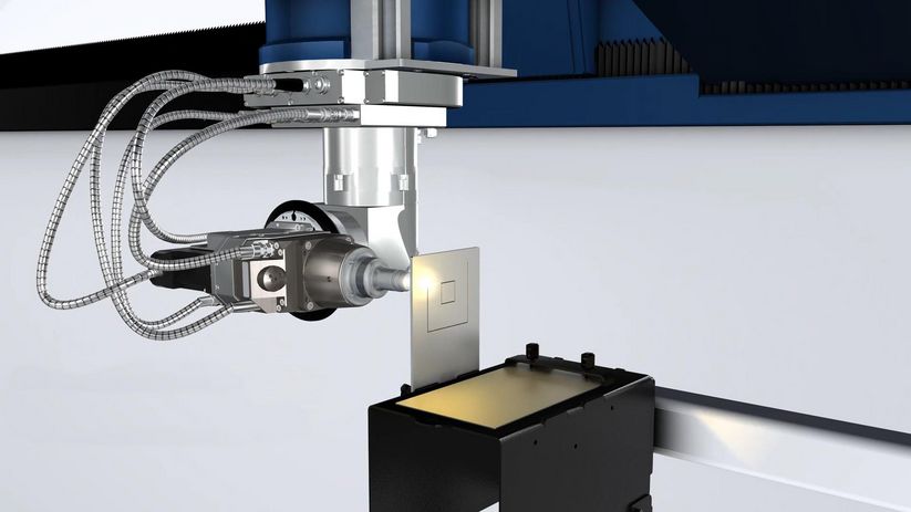

Las más diversas causas pueden provocar que queden restos del proceso de corte enganchados a la pieza terminada. Con el sistema de medición óptica ObserveLine Comfort podrá comprobar rápidamente este error, ya que esta opción comprueba que todos los contornos presenten un corte completo; y podrá hacerlo el doble de rápido que con los sistemas comparables del mercado. ObserveLine Comfort aporta varias ventajas sobre la medición mediante regulación de distancia. De este modo, el proceso acorta el tiempo de medición y pueden medirse incluso diámetros de agujero pequeños y pepitas en posición inclinada.
Los choques de toberas leves pueden provocar un error mínimo de posicionamiento de la óptica de corte, invisible para el operario. Esto se traduce en una mayor producción de desechos, con los consiguientes costes. El sistema de medición óptica ObserveLine Professional comprueba periódicamente, en intervalos libremente definibles, la precisión de posicionamiento de la máquina, sin necesidad de reajuste y casi sin repercusiones sobre el intervalo. Se detectan los errores de posicionamiento y se reducen los desechos.
El Smart Optics Setup es un dispositivo acoplado al cuerpo básico de la máquina para el corte de chapas de prueba y el reajuste de la máquina. La implementación resulta aún más sencilla gracias a las macros estandarizadas. Esto ahorra tiempo y dinero.

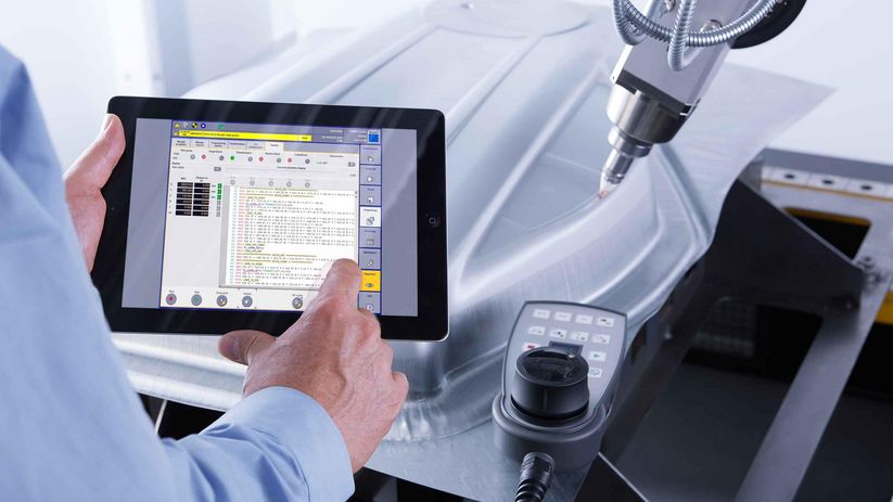

Con TruTops Cell Basic, los programas se pueden ajustar de forma más sencilla, rápida y segura directamente en la máquina. La navegación en el programa CN es muy fácil, porque el contorno por modificar se selecciona con el texto de CN correspondiente haciendo clic con el ratón. Todas las modificaciones realizadas se visualizan inmediatamente y, por lo tanto, el trabajo en el programa es más seguro que nunca.
Mediante la visualización de la marcha restante Comfort se mantendrá perfectamente informado en todo momento. Indica el tiempo de mecanizado restante del componente actualmente mecanizado y proporciona información adicional sobre el estado actual del pedido de producción en curso.
Con la MobileControl App de TRUMPF, puede manejar y controlar sus máquinas de forma fácil y flexible, ya que la aplicación transfiere la superficie del pupitre de mando estándar a la pantalla táctil de su tableta. De este modo, además del pupitre de mando estático, dispone de una posibilidad más de supervisar y controlar su máquina.
