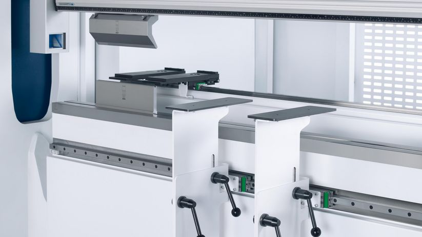

Bien posicionado
El tope posterior posiciona las pletinas con precisión puntual. Puede seleccionar un tope posterior de 2, 4 o 5 ejes.

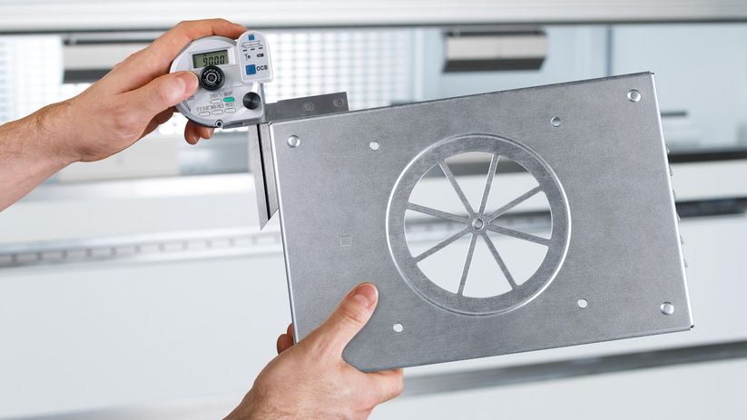

Ángulos perfectos
Con el sistema de medición angular ACB Laser, la primera pieza ya es perfecta.

Preparación de los útiles sencilla desde abajo gracias a Safety Click.

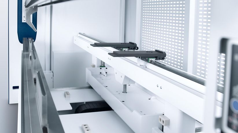

TruBend Serie 3000, tope posterior
Tope posterior
El tope posterior se ocupa del posicionado correcto de la chapa y, con ello, garantiza una longitud de arista exacta.

Winkelmesssystem ACB Laser
Sistema de medición angular ACB Laser manual
ACB Laser manual es un sistema óptico sin contacto para la medición de ángulos. Un láser proyecta una línea sobre la chapa, una cámara detecta el ángulo. Para ello, la unidad de medición delantera se desplaza manualmente a la posición correcta, la unidad de medición trasera se mueve automáticamente al mismo tiempo.
Sistema de tope posterior de 5 ejes
El sistema de tope posterior de 5 ejes permite una alta flexibilidad de plegado gracias a sus topes inclinados.
Ayuda al operario
TruBend Serie 3000, consolas de apoyo ajustables
Consolas de apoyo
Las consolas de apoyo, de regulación continua de la altura, facilitan el manejo de sus componentes. Las robustas consolas tienen una gran capacidad de carga.
