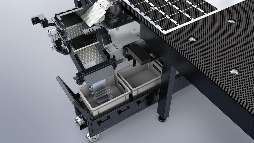

TruPunch 1000 (S19) con función de clasificación
Función de clasificación
Su máquina clasifica de forma automática las piezas con un tamaño de hasta 180 x 180 mm. Las piezas buenas llegan mediante una rampa a un depósito de almacenamiento intermedio. Bajo la máquina se encuentran hasta cuatro cajas distintas. El depósito de almacenamiento intermedio se aproxima a la caja adecuada y vierte las piezas en su interior.
