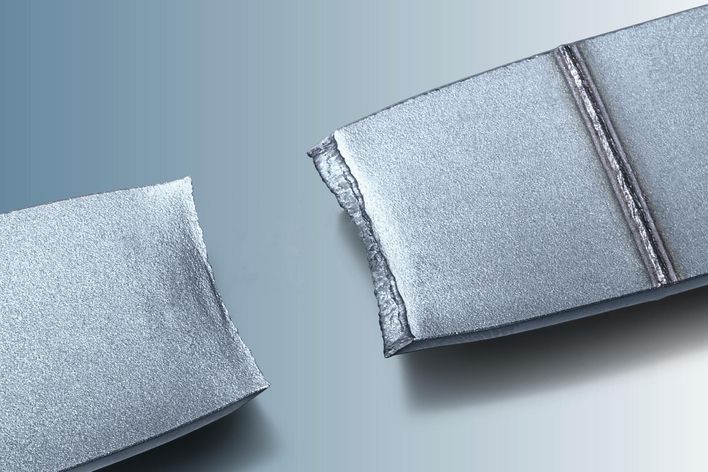

"Estos delgados cordones de soldadura no tienen suficiente resistencia a la tracción"
Las pruebas realizadas en el Instituto de Pruebas de Materiales han demostrado que una costura de soldadura por láser es tan resistente como el material soldado. Quienes lo presencian se sorprenden y no se lo creen: en los elementos soldados con el láser, el material se rompe, pero la costura se mantiene. Las chapas soldadas convencionalmente se agrietan sin excepción en la zona del cordón de soldadura durante los ensayos en el banco de pruebas de tracción de un instituto de ensayos de materiales.
