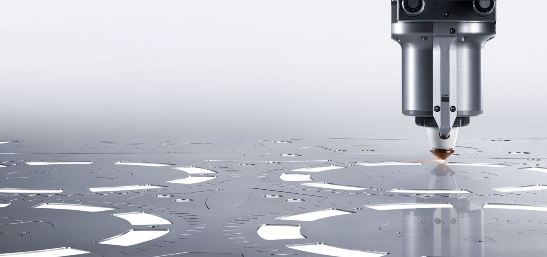

Highspeed Eco – The Game Changer. Más rendimiento, menos consumo

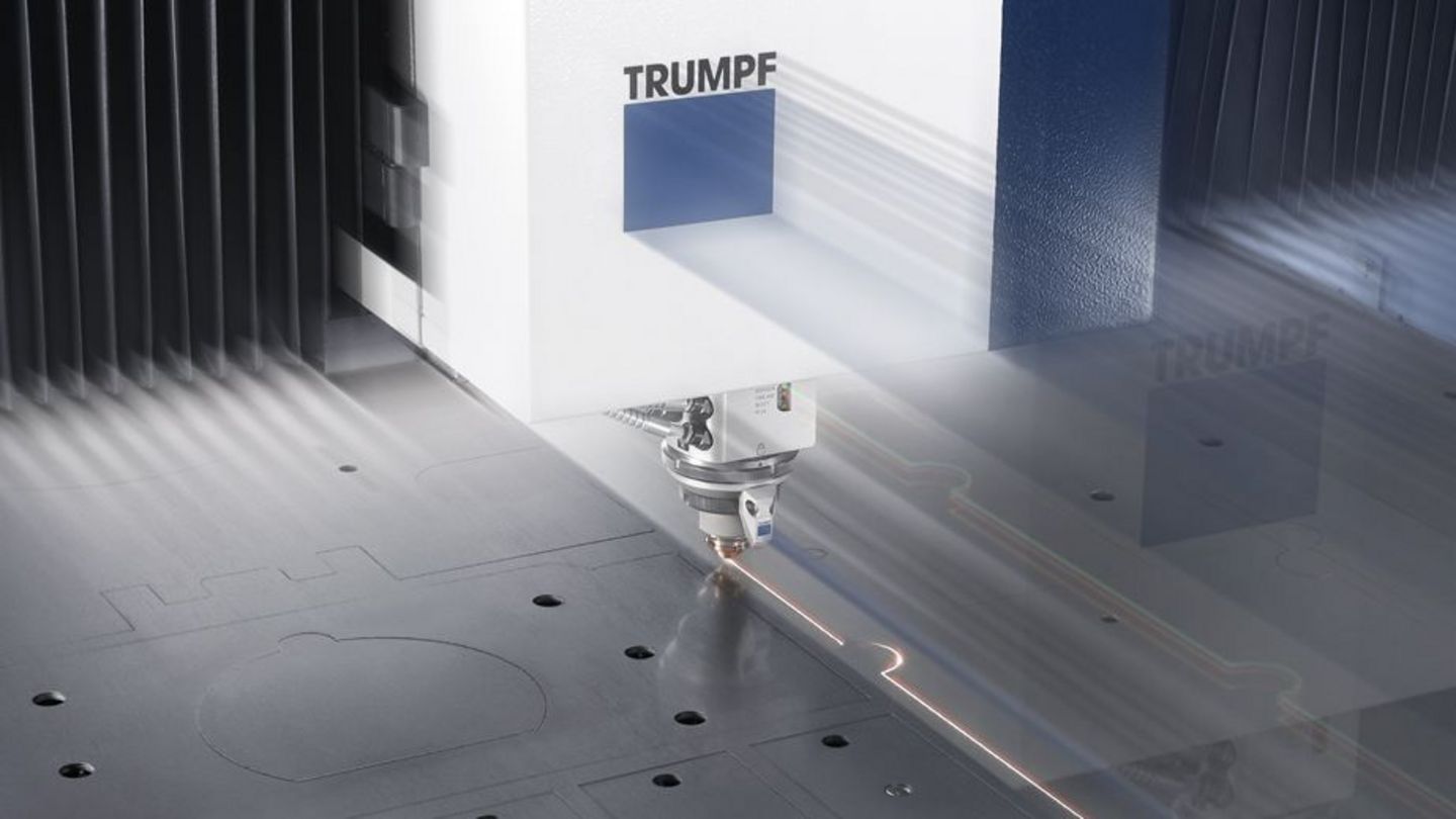

¿Cómo gana usted una carrera? ¡Pues renunciando a las paradas en boxes! El corte con láser es como el automovilismo: una buena máquina tiene que estar configurada de tal modo que pueda alcanzar la meta sin realizar ningún reajuste manual. Con el proceso de corte Highspeed Eco, establecerá récords de velocidad en el corte con nitrógeno con láser de estado sólido. Porque, dependiendo del espesor de la chapa, la producción de chapas aumenta hasta un 100% al mismo tiempo que se mantiene constante la potencia del láser. Además, también reducirá el consumo de gas de corte un 70 %.

La cifra de kilowatios y las máquinas tienen que estar perfectamente adaptadas
En una carrera de automóviles, es importante la potencia que el coche puede aplicar efectivamente a la carretera. Lo mismo ocurre con el corte con láser: el láser y la máquina solo aplican toda la potencia a la chapa con una concepción de la máquina bien estudiada, en la que todos los componentes están perfectamente adaptados entre sí. En TRUMPF, la máquina, el láser y las funciones están idealmente adaptadas. No en último término, porque nosotros mismos desarrollamos y construimos todos los componentes de nuestra máquina.

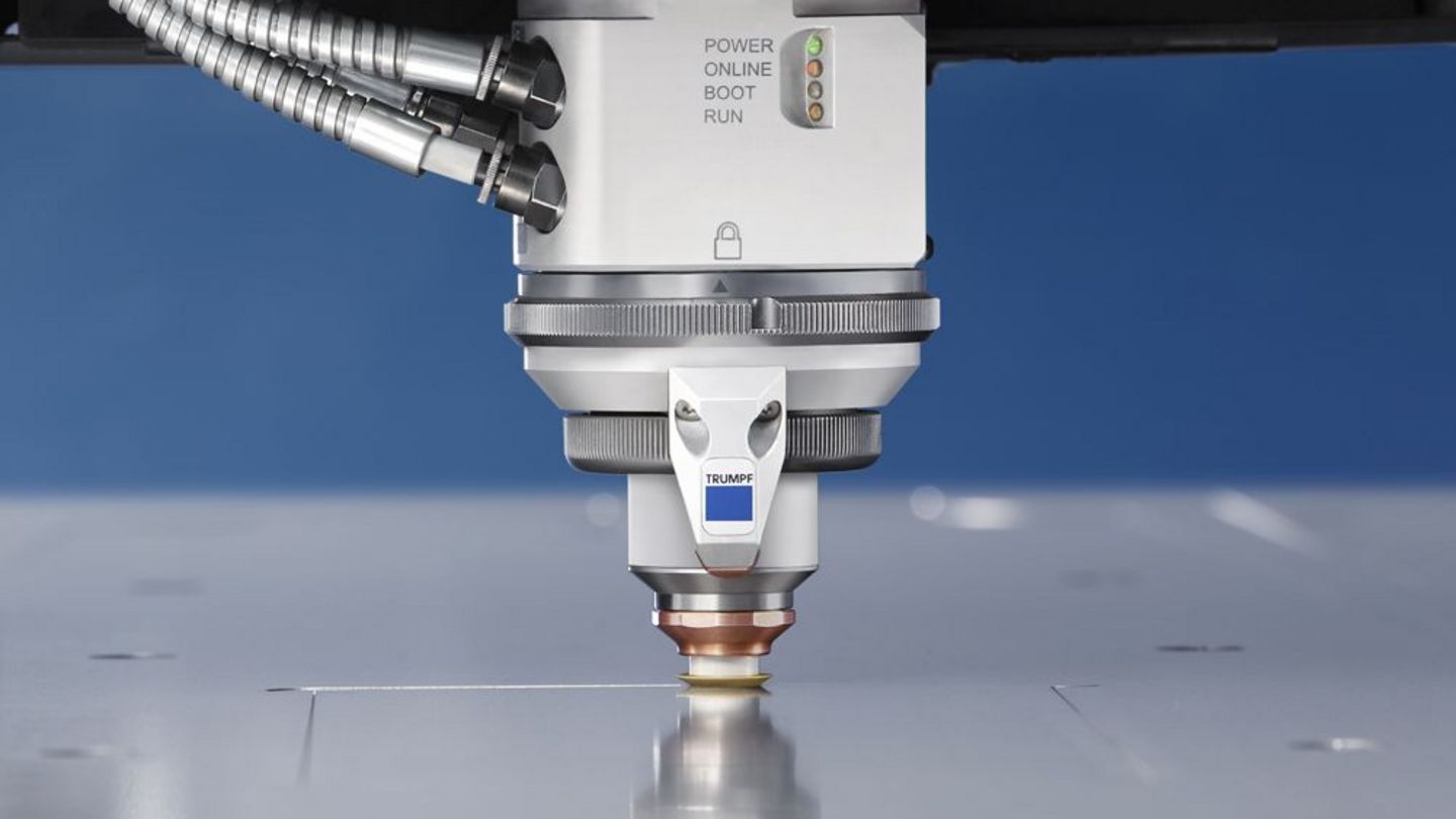

Comparación de la tobera estándar y la tobera superpuesta:
Estándar: La distancia entre la tobera y la chapa produce una pérdida de gas de corte. Para arrastrar la escoria fuera de la ranura de corte, es necesario aplicar presiones de gas elevadas.
Tobera superpuesta: El diseño de la tobera con optimización del flujo está patentado. El casquillo con apoyo flexible se presiona contra la chapa al efectuar el corte y obtura la ranura de corte. La pérdida de gas es mínima. La presión y el consumo de gas se reducen de manera significativa.
Una tobera para todo el campo de aplicación
El casquillo puede desplazarse y abatirse, la pieza interior está situada a una gran distancia de la chapa. Por ello, el casquillo se desliza sin problemas por encima de elevaciones de material producidas en la chapa. Al mismo tiempo, el material acumulado se puede eliminar fácilmente.
El casquillo obtura la ranura de corte. El gas de corte se impulsa por ello, en paralelo y de manera más eficiente dentro de la ranura de corte, por lo que se reduce la formación de rebabas y las acumulaciones de escoria. La velocidad de avance puede elevarse drásticamente y la longitud de avance se reduce - sin pérdidas de calidad.
