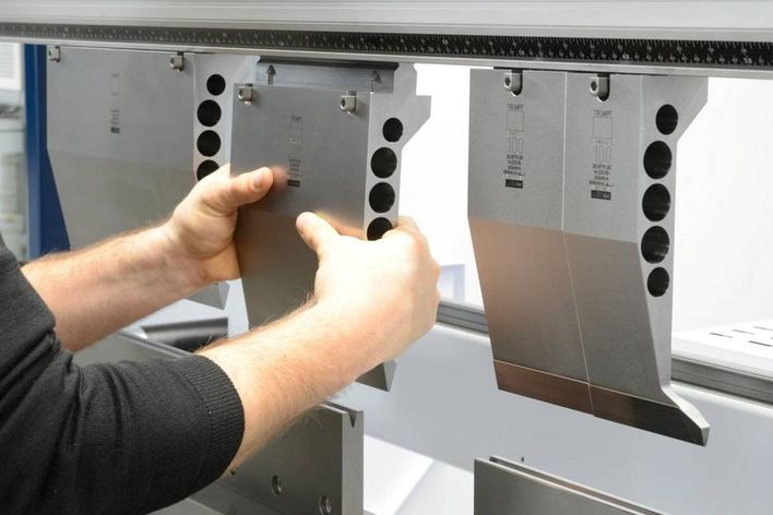

Preparación más fácil. Los útiles de construcción ligera de TRUMPF son hasta un 35 % más ligeros. Todos los útiles superiores habituales están disponibles también como modelo de construcción ligera.
