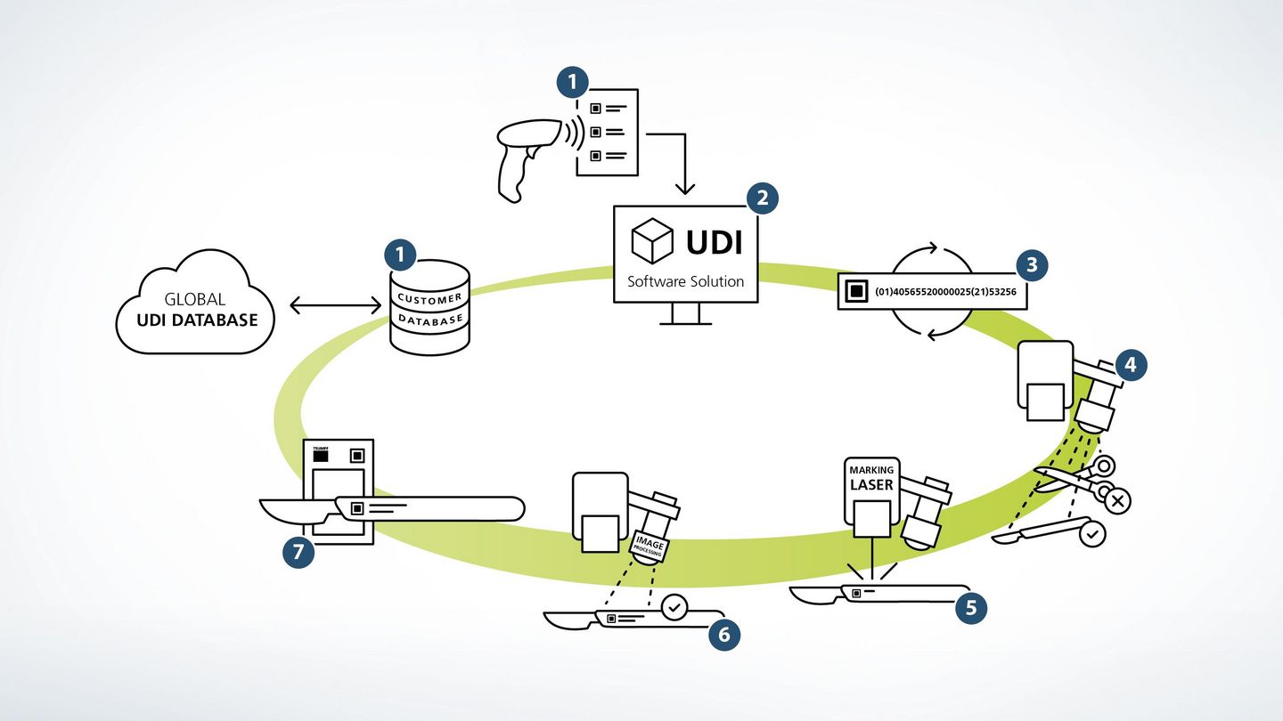

El pack completo de TRUMPF
Además de una amplia gama de láseres de marcado, TRUMPF ofrece también soluciones de software personalizables para que los clientes creen un marcado UDI correcto a partir del contenido de sus sistemas de bases de datos y lo apliquen en el producto médico, con la posibilidad de obtener los controles de calidad y la documentación correspondientes, si así se solicita. Con este pack completo, los clientes de TRUMPF no solo obtienen una calidad de rotulación de máxima fiabilidad, sino que además se benefician de las soluciones de TRUMPF para la rotulación conforme a UDI y la seguridad de los procesos.
1. Acceso a la base de datos
El software está vinculado a la base de datos. Además, también es posible leer información del sistema mediante escáneres manuales externos.
2. Introducir datos de producción
Los datos están disponibles en una base de datos o se leen mediante un escáner manual.
3. Crear código UDI
El módulo UDI crea un código conforme a las normas a partir de datos relevantes para UDI y ampliaciones individuales.
4. Detección de componentes y detección de posición
El sistema de procesamiento de imágenes VisionLine detecta el componente y su posición exacta automáticamente. El software transmite la información al mando que aplica el marcado en el punto adecuado.
5. Uso del láser de marcado
El láser TRUMPF marca la pieza con un marcado duradero, resistente a la corrosión y con contrastes fuertes, que sigue siendo legible con máquinas y reconocible al ojo humano tras varios ciclos de limpieza.
6. Opcional: registrar el contenido del código
El control de calidad posterior también resulta muy sencillo con ayuda de la unidad de sensores de procesos de TRUMPF. Con las soluciones de procesamiento de imágenes de TRUMPF, es posible detectar y leer los códigos conforme a UDI, además de evaluar la calidad mediante diferentes procedimientos.
7. Opcional: cotejar datos de marcado
Los datos marcados se cotejan con la base de datos y se guardan para la documentación. Si se desea, también se incluye información adicional como, p. ej., el contenido y la evaluación de la calidad del código UDI o las máquinas implicadas en el proceso. De esta manera, también se garantiza la documentación de los componentes y su marcado tras varios años.
