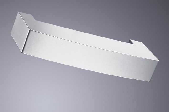

Lors du soudage par conduction thermique, le faisceau laser fond les pièces à assembler le long de la zone d'assemblage. Les produits de la fusion se mélangent et se solidifient en un cordon de soudure. Le soudage par conduction thermique est utilisé pour assembler des pièces à paroi mince, p. ex. pour les soudures en angle au niveau des arêtes visibles de boîtiers. Il existe d'autres applications dans l'électronique. Le laser génère un cordon de soudure lisse et arrondi qui ne nécessite pas de travail de retouche. Les lasers qui conviennent le mieux pour les applications citées sont les lasers à solide pulsés ou continus. Dans le cas du soudage par conduction thermique, l'énergie n'atteint la pièce à usiner que par le biais de la conduction de chaleur. C'est pourquoi la profondeur de soudure n'est que de quelques dixièmes de millimètres à 1 millimètre. La profondeur de soudure limite la conductivité thermique du matériau. La largeur de soudure est toujours supérieure à la profondeur de soudure. Lorsque la chaleur ne peut pas s'écouler suffisamment rapidement, la température d'usinage dépasse la température de vaporisation. De la vapeur de métal apparaît, la profondeur de soudure augmente de façon brutale et le processus passe au soudage profond.
