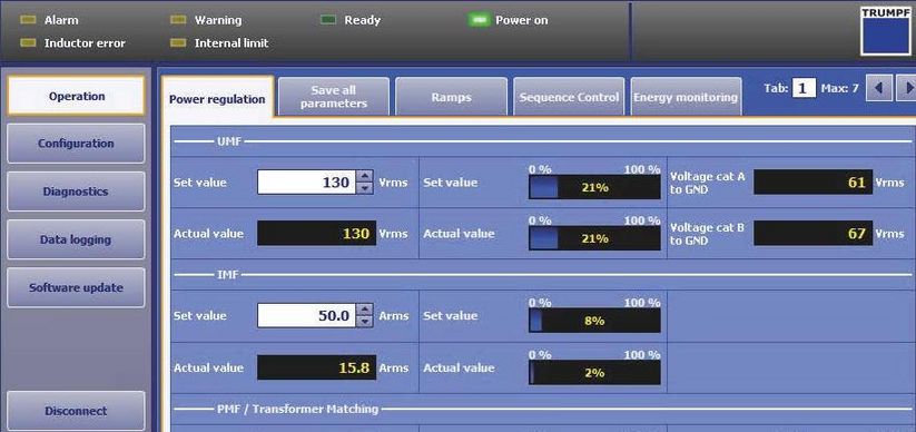

Logiciel de commande TruControl Power
Le logiciel sous Windows TruControl Power permet de commander, de configurer et de surveiller le générateur confortablement depuis un ordinateur fixe ou portable. Principales fonctions : saisie et sauvegarde de jeux de paramètres personnalisés, représentation graphique des paramètres de processus à l'aide de l'oscilloscope logiciel, possibilité de mémorisation de données pertinentes pour une analyse de panne rapide.
