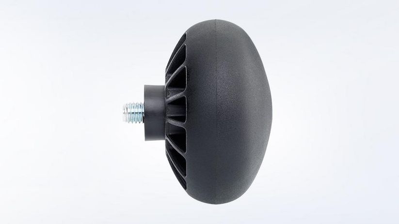

La TruTool TKF 700 vous permet d'obtenir des longueurs de chanfrein jusqu'à 7 mm sur des tôles droites ainsi que sur des tubes. Un dispositif de blocage rapide vous permet de changer de console et de direction de coupe sans effort. La TruTool TKF 700 est le plus petit modèle de sa classe, et vous pouvez sans problème l'amener en position verticale, horizontale ou en position inférieure renversée, mais aussi l'utiliser de manière stationnaire dans une station de travail. La poignée ronde permet un travail confortable.

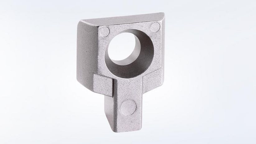

Vous pouvez orienter la direction de coupe de 90° vers la droite ou vers la gauche.
Vous pouvez choisir parmi trois consoles pour définir des angles de chanfrein individualisés.
