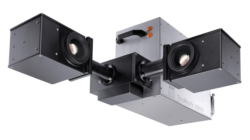

Deux têtes pour marquer deux fois plus vite, TruMark Série 6000
Marquer deux fois plus vite
Grâce aux caractéristiques exceptionnelles de cette gamme, vous pouvez utiliser jusqu'à deux optiques scanners par tête laser. Cela vous permet, au choix, d'usiner deux fois plus vite ou de deux côtés à la fois. Les systèmes à double tête (Dual Head) sont la référence en matière de marquage ultrarapide. Vous avez en outre la possibilité de choisir si les deux scanners doivent marquer des contenus identiques ou différents.

Système à double tête de la gamme TruMark Série 6000
Le système à double tête « Asynchronous Beam Switch 90° » (ABX 90°) permet un marquage asynchrone à l'aide de deux unités de déviation du faisceau de grande précision. Avec cette option, les champs de marquage présentent un angle de 90° l'un par rapport à l'autre. Vous pouvez ainsi marquer les composants de différents côtés.
