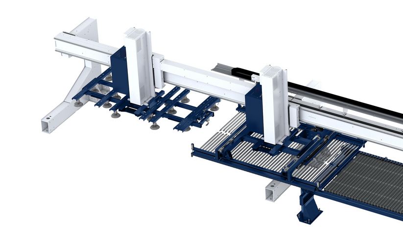

LiftMaster Shuttler mit Saugerrahmen und Rechen
Palonnier à ventouses / râteau de déchargement
Le palonnier à ventouses est pourvu de ventouses qui peuvent être actionnées individuellement. Il charge la tôle non usinée sur la palette de transfert. Le râteau de déchargement prélève la feuille de tôle usinée sur la palette de transfert et la dépose au poste de déchargement.
