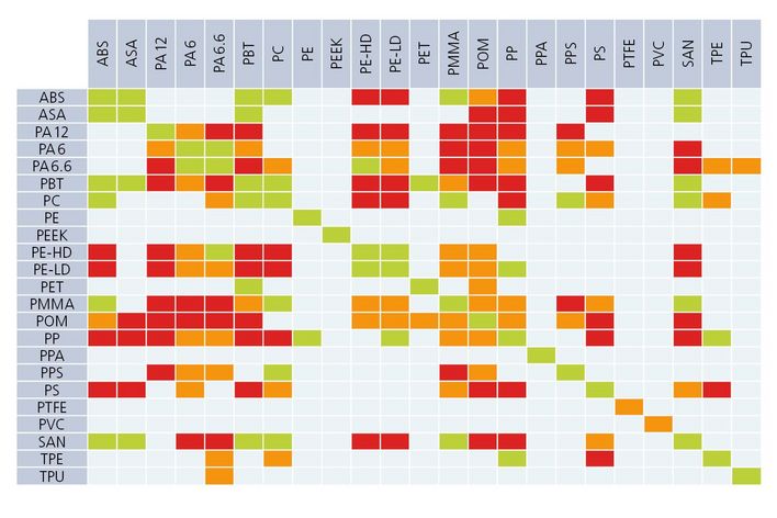

La matrice d'appariement des matières présente l'aptitude au soudage des différentes matières. Les matières plastiques de type similaire offrent la meilleure stabilité de liaison après un soudage au laser. Si la matière plastique contient une part importante de fibre de verre, les soudures obtenues peuvent facilement se révéler cassantes. Il est par conséquent recommandé de ne pas dépasser un taux de fibre de verre de 40 %. L'épaisseur d'une matière transparente au laser contenant de la fibre de verre ne doit pas dépasser 2 mm.
