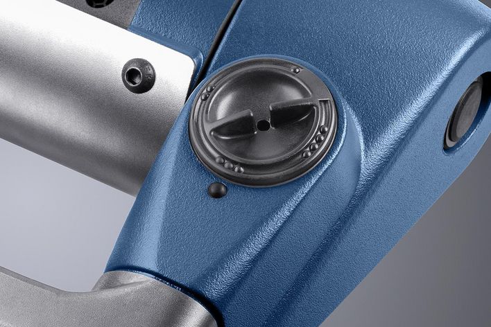

Réglage en hauteur sans outil
Le réglage en hauteur simple et sans outil des couteaux permet d'adapter l'outil individuellement à différentes épaisseurs de tôle.

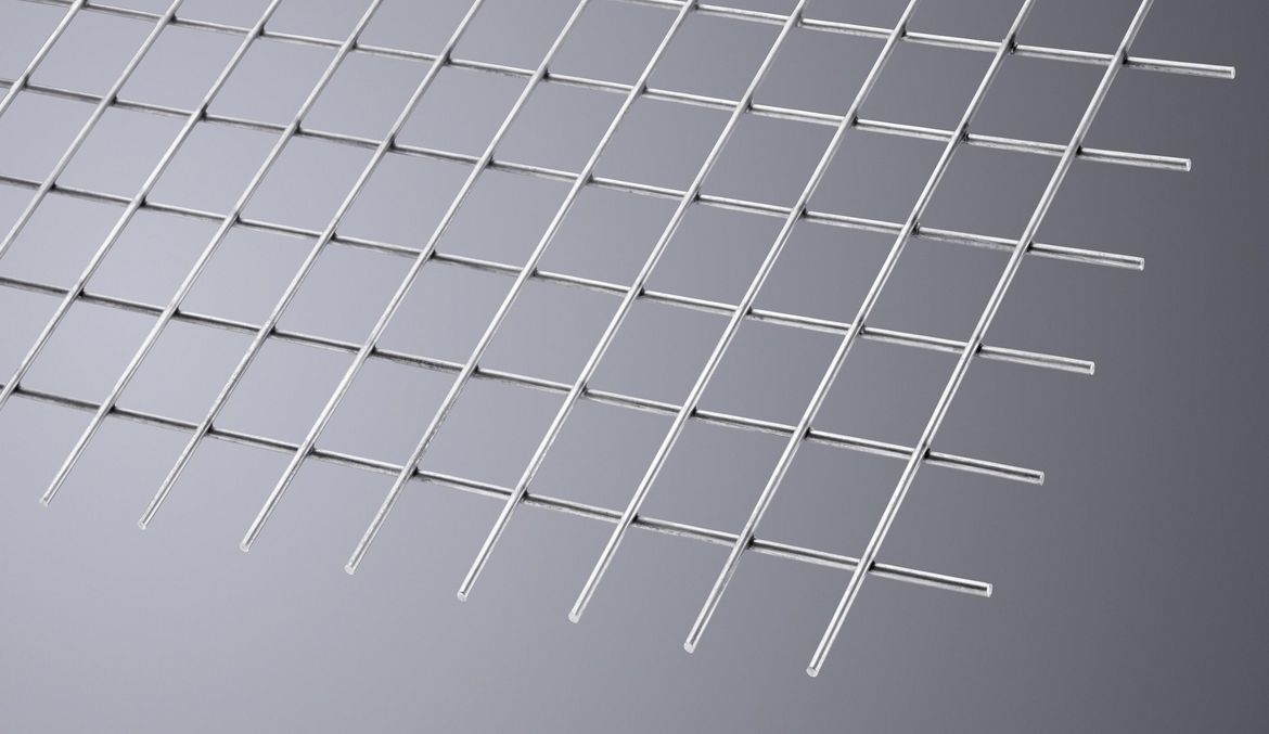

Grille
Découpe des grilles métalliques les plus diverses
