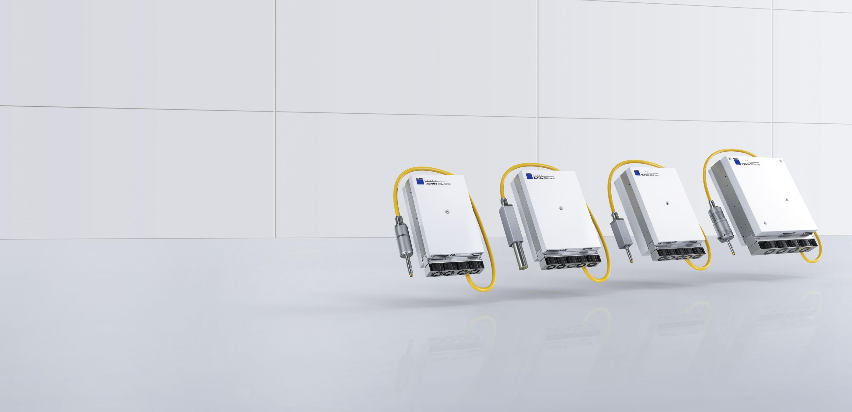

Polyvalence pour un large éventail d'applications
Nos lasers à fibre pulsés TruPulse nano, équipés des technologies GTWave et PulseTune, font partie des lasers industriels les plus polyvalents de la gamme TRUMPF. Ces lasers fonctionnent dans la plage d'impulsion de la nanoseconde et sont utilisés dans diverses applications industrielles. Ils offrent aux utilisateurs une souplesse inégalée. Dans la mesure où ils ne nécessitent aucun entretien, vous pouvez vous concentrer sur le résultat plutôt que sur des plans d'entretien longs et coûteux.
Vous réalisez des marquages permanents à l'aide d'un procédé sans contact, à grande vitesse et avec une grande précision. De plus, les marquages laser ne nécessitent pas de consommables. Ils sont générés par ordinateur et offrent ainsi une plus grande souplesse.
Atteignez le sommet de la technologie des nanosecondes pulsées à l'aide de capacités de micro-usinage avancées élevant nos lasers PulseTune à un niveau supérieur. Ces lasers offrent aux intégrateurs OEM un contrôle très souple de la gamme d'impulsion et de la puissance de crête. La fonctionnalité PulseTune unique permet des fréquences d'impulsion à la pointe du marché tout en maintenant une puissance de crête constante.
Vous avez le choix parmi les 48 formes d'onde disponibles. Dans la mesure où les propriétés des impulsions centrales peuvent être parfaitement optimisées pour des applications spécifiques, vous augmentez la qualité et la productivité de votre processus.
Les lasers à fibre pulsés fonctionnent sans maintenance. Vous pouvez donc toujours vous concentrer sur le résultat - les plans d'entretien chronophages appartiennent au passé.

S-Type (Single mode M2 <1,3) : produit une taille de spot très fine (<20 microns) avec une grande stabilité de puissance et une grande profondeur de champ. Idéal pour les applications nécessitant de petites dimensions de structure.
Z-Type (M2< 1.6) : offre une puissance de crête et une énergie d'impulsion plus élevées avec seulement une légère augmentation de la taille de spot et une bonne profondeur de champ.
L-Type (Low Mode M2 1,6 - 2,0) : pour les applications de marquage général avec des spots et des caractéristiques légèrement plus grands. Les marquages sont visibles à l'œil nu.
H-Type (High Mode M2 2,5 - 3,5) : fournit des énergies d'impulsion élevées, des puissances de crête et des spots encore plus grands, idéal pour des lignes larges, des applications avec des polices de caractères pleines et la couverture de grandes surfaces.
M-Type – Multimode (M2 4,0 - 6,0) : énergies d'impulsion les plus élevées et durées d'impulsion plus longues optimales pour le soudage et le nettoyage.
En fonction des besoins, vous avez le choix entre plusieurs produits de notre série PulseTune.
Les produits d'entrée de gamme de la série RM (Reduced Mode) disposent d'options d'impulsion limitées et d'interfaces logicielles et matérielles de base. Ces modèles vous permettent d'utiliser deux formes d'onde PulseTune et de fonctionner avec une fréquence d'impulsion limitée pouvant atteindre 500 kHz.
Avec les modèles de la série HS (High Specification), vous bénéficiez de notre technologie PulseTune et d'une durée d'impulsion variable avec 25 formes d'onde préréglées. Grâce à une commande améliorée et une fonctionnalité en régime continu modulée vous travaillez avec encore plus de précision. La fréquence d'impulsions peut aller jusqu'à 1 MHz
Dans la série EP (Extended Performance), vous pouvez choisir jusqu'à 48 formes d'ondes PulseTune optimisées. Il s'agit de notre source laser à fibre la plus polyvalente, avec une commande améliorée et une fonctionnalité en régime continu modulée. L'énergie d'impulsion et la puissance de crête sont de plus à nouveau augmentées. La durée d'impulsion est comprise entre 3 et 2 000 ns, la fréquence des impulsions pouvant atteindre 4 MHz.
