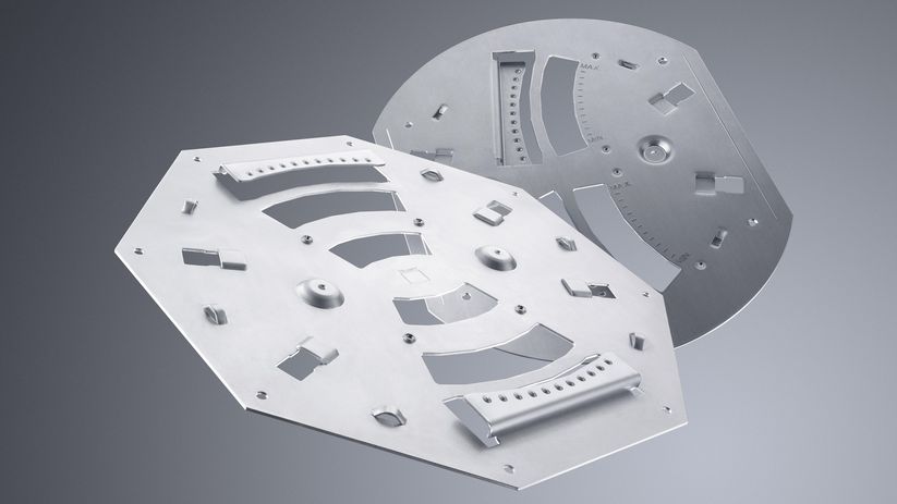

TruLaser 3030 fiber, pièce fine en acier de construction
Pièce fine en acier de construction
Votre TruLaser 3030 fiber / 3040 fiber coupe à une vitesse extrêmement élevée, en particulier dans la tôle fine.
