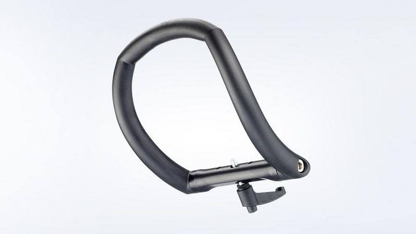

TruTool N 700, poignées
Deux poignées pour un travail individuel

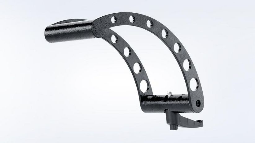

La poignée compacte est parfaitement appropriée pour l'usinage de profilés et le travail dans des espaces restreints. Elle est robuste et résiste à la chaleur. La poignée à étrier est adaptée à toutes les positions de travail et vous octroie la possibilité de sélectionner les positions de poignée les plus diverses. Un autre point positif convaincant : la poignée du moteur rotative réglable, développée pour les applications avec lesquelles la machine est basculée de 90°.

TruTool N 700, Bügelgriff
Poignée à étrier
1 unité 1279590

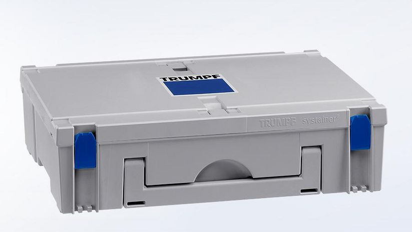

TRUMPF Box L2
TRUMPF Box L2
1 unité 1763686

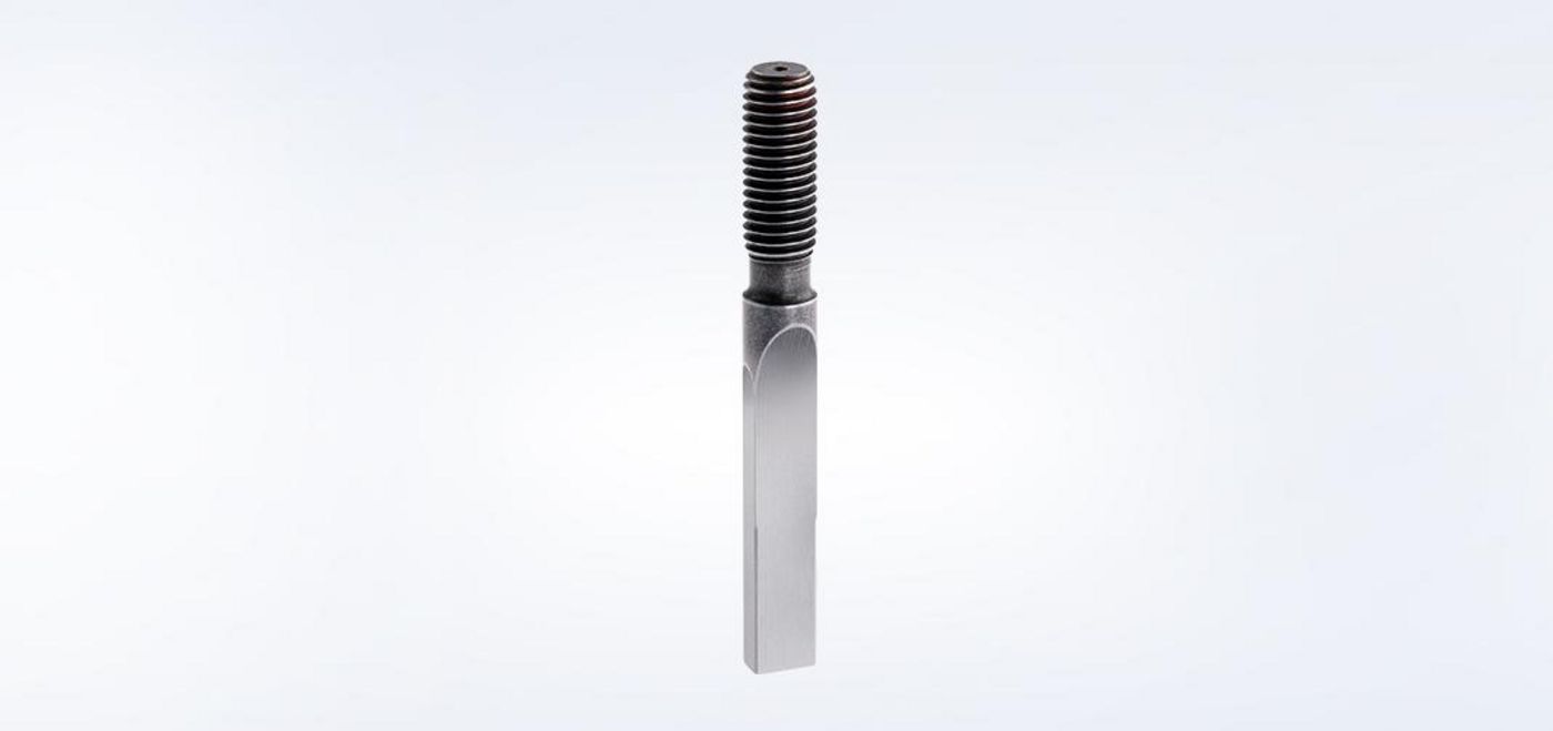

TruTool N 700, poinçon standard
Poinçon standard
Pour l'usinage de l'aluminium et de l'acier de construction
1 unité 2260200
Jeu de 2 1264117
Jeu de 5 1264119

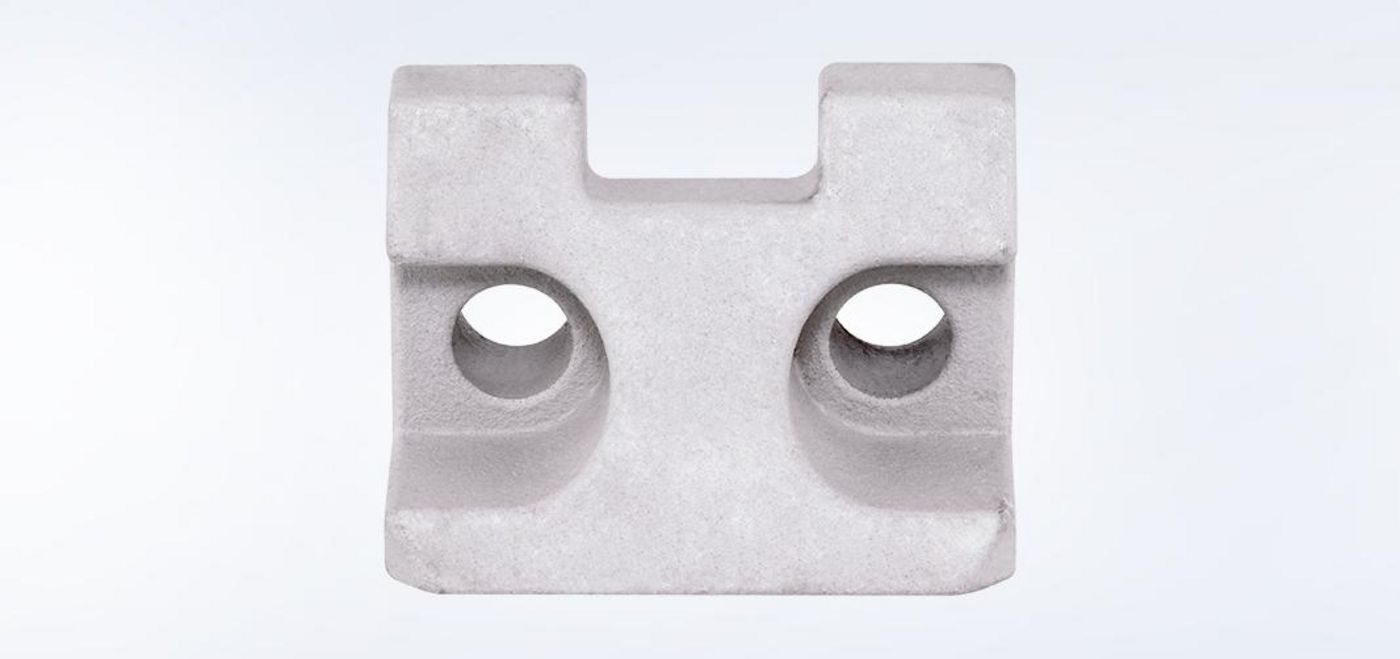

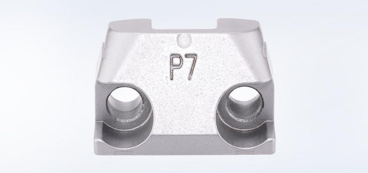

TruTool N 700, matrice P7
Matrice P7
Convient pour l'usinage de profilés en aluminium et en acier de construction de 5 - 7 mm
1 unité 1884877

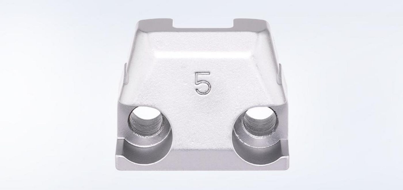

TruTool N 700, matrice 5
Matrice 5
Pour l'usinage de l'aluminium, de l'acier de construction, de l'acier inoxydable de 600 N/mm² jusqu'à 5 mm et de l'acier inoxydable de 800 N/mm² jusqu'à 2,5 mm
1 unité 1884879
Jeu de 2 1264173

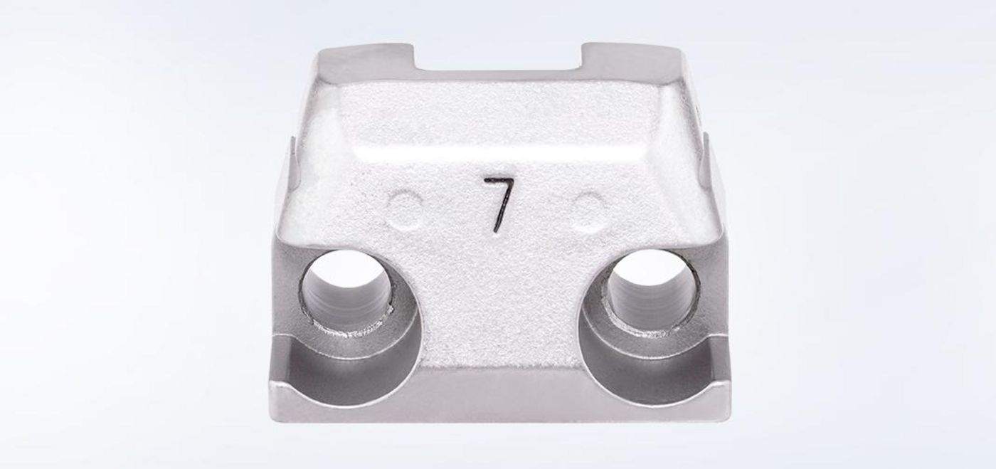

TruTool N 700, matrice 7
Matrice 7
Pour l'usinage de l'aluminium et de l'acier de construction de 5 - 7 mm
1 unité 1884878
Jeu de 2 1264137
Jeu de 5 1264139
