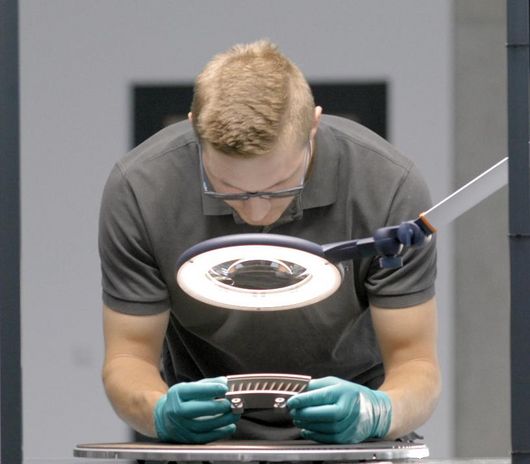

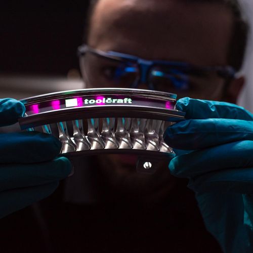

Toolcraft dispose entre autres de son propre laboratoire, doté de nombreux équipements, pour contrôler la qualité de la poudre et des composants. L'entreprise est par exemple en mesure d'analyser l'oxygène et l'azote dans la poudre ou le corps en fusion. Pour Nadcap, la gestion de la poudre joue un rôle central. Toolcraft utilise par ailleurs sa propre machine d'essai de traction et a fait installer des machines d'essai de résistance à la fatigue. Un autre facteur de succès pour la certification est le concept global TRUMPF. La maintenance et l'entretien des machines par le S.A.V. technique de TRUMPF représente ainsi un critère aussi important que les solutions de monitoring intelligentes, qui analysent et surveillent le processus LMF de manière professionnelle. Le principe de cylindres interchangeables des machines TruPrint permet en outre de maintenir un flux de pièces ininterrompu. Dans les salles construites spécialement et équipées de manière optimale pour répondre aux exigences de la fabrication additive, toolcraft exploite une machine spécifique pour chaque matière, et utilise un local à part, avec une station de déballage dotée d'une fonction de tamisage, pour la gestion de la poudre et des pièces. L'intense préparation a porté ses fruits : toolcraft a obtenu sa certification Nadcap – avec zéro défaut.
