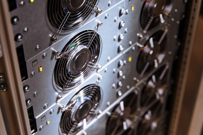

Longue durée de vie et grande disponibilité
Votre formule pour une plus grande efficacité énergétique :
Réduction du coût de refroidissement = efficacité supérieure = plus faible puissance dissipée = moins de dépenses de refroidissement = durée de vie supérieure, car le vieillissement des semiconducteurs est nettement réduit.
