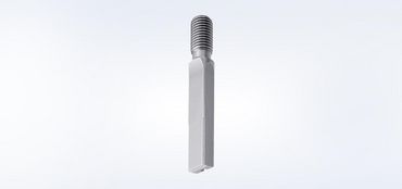

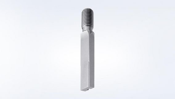

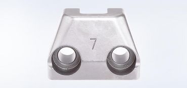

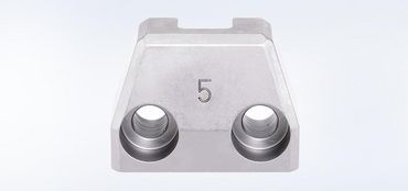

Pour l'usinage de l'aluminium et de l'acier de construction de 400 N/mm²
Pour l'usinage de l'acier inoxydable de 600 N/mm² et 800 N/mm²
Convient pour l'usinage de profilés de 7 - 10 mm
Pour l'usinage de l'aluminium, de l'acier de construction et de l'acier inoxydable de 800 N/mm² jusqu'à 5 mm
Pour l'usinage de l'aluminium, de l'acier de construction et de l'acier inoxydable de 600 N/mm², de 5 - 7 mm
Pour l'usinage de l'aluminium et de l'acier de construction de 7 - 10 mm
