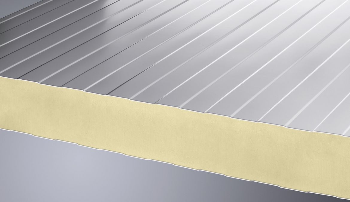

Panneaux sandwich trapézoïdaux jusqu'à 165 mm d'épaisseur
Panneaux de toit. Surface en acier ou en aluminium. Matériau isolant : mousse polyuréthane ou polyisocyanurate. Pour des panneaux jusqu'à 165 mm d'épaisseur.

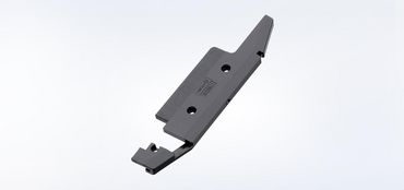

Plaque d'usure avant
1 unité 1814820

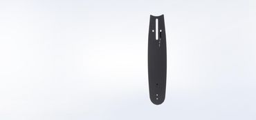

Plateau 165 (monté)
1 unité 1809537
Plaque d'usure (montée)
1 unité 1814819

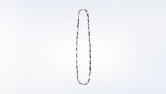

Chaîne de scie 165 (montée)
1 unité 1730983

Plaque d'usure
1 unité  1814819
Plaque d'usure avant TruTool TPC 165
1 unité  1814820
Plateau 165
1 unité  1809537
Chaîne de scie
1 unité  1730983

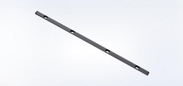

Raccord
Pour rail de guidage
1 unité  1831778

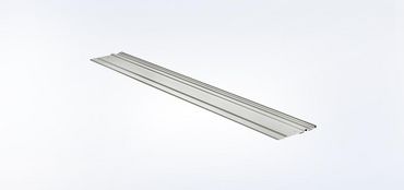

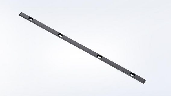

Rail de guidage
1 400 mm
1 unité  1831777
