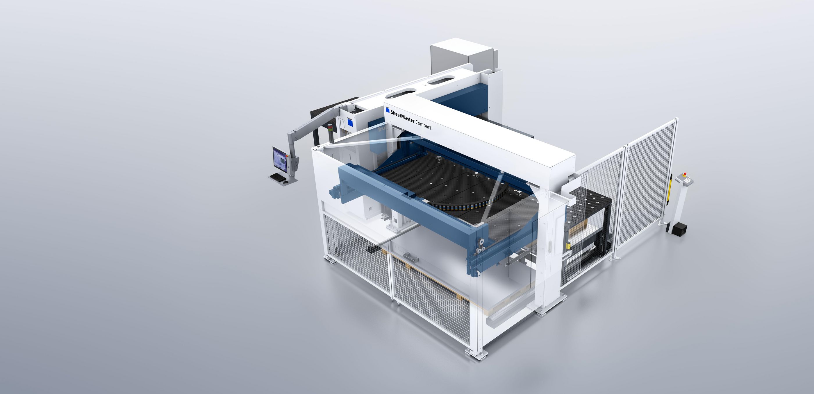

Le SheetMaster Compact est la solution d'entrée de gamme économique et compacte pour l'automatisation de votre TruPunch 1000, TruMatic 1000 fiber, TruPunch 3000 ou TruMatic 3000 fiber. Il charge des tôles ou des flans sur vos machines et décharge les tôles à microjonctions ainsi que les squelettes de manière fiable et efficace. Votre installation est bien plus productive et nécessite une faible surface d’implantation. La fonction de déchargement en temps masqué permet de changer de matière sans interruption de la machine. Ce qui augmente encore les performances de la cellule d'usinage compacte.
Le chargement et le déchargement des tôles avec peu de personnel fonctionne de manière fiable et vous permet d'ajouter des équipes.
Le chargement automatique de la matière brute et le déchargement des tôles microjointes vous permettent un traitement bien plus rapide des commandes.
Le SheetMaster Compact charge également les tôles épaisses, jusqu'à 6,4 mm ; vos collaborateurs sont ainsi moins sollicités.
Bénéficiez de cycles de chargement et de déchargement rapides.

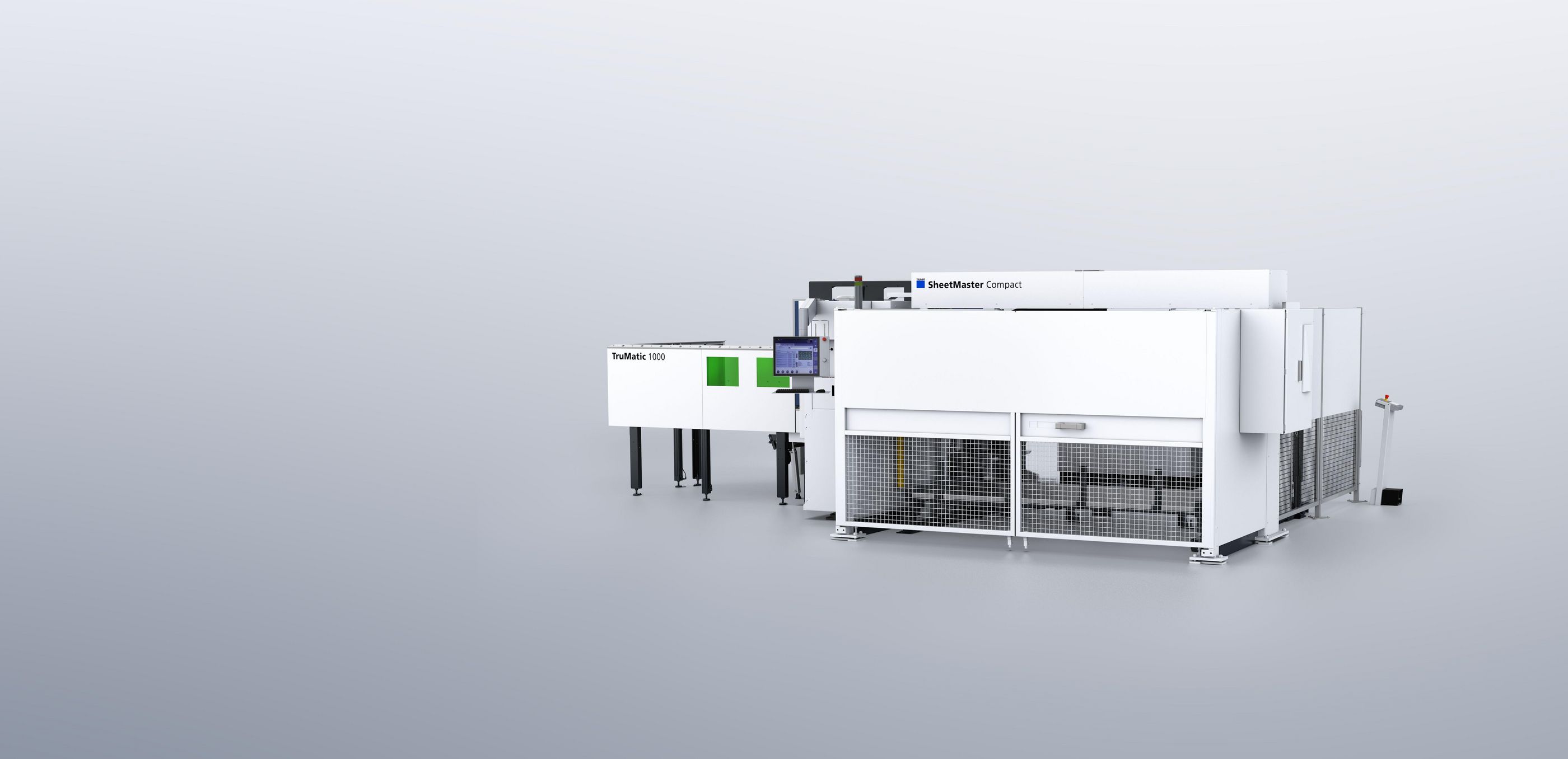

Moyen format pour TruPunch 1000 (S19) / TruMatic 1000 fiber (K07)
Grand format pour TruPunch 1000 (S19) / TruMatic 1000 fiber (K07)
| Chargement | ||
| Format max. de tôle | 2500 mm x 1250 mm | 3000 mm x 1500 mm |
| Format min. de tôle | 1000 mm x 1000 mm | 1000 mm x 1000 mm |
| Epaisseur de tôle max. | 6,4 mm | 6,4 mm |
| Poids max. de tôle | 160 kg | 230 kg |
