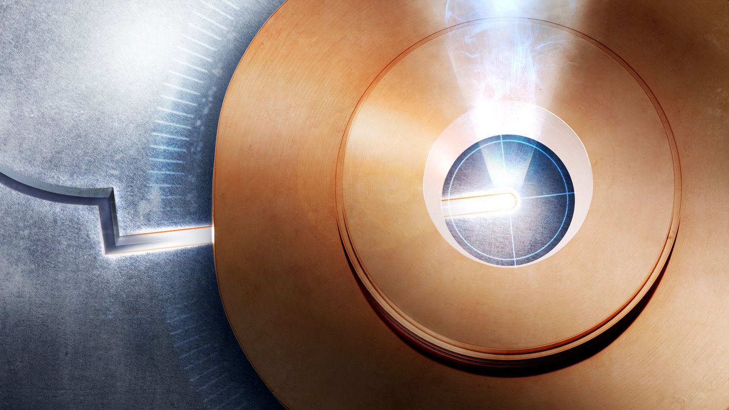

Le processus de coupe est surveillé en temps réel par le haut, à travers la buse en cuivre. Le système de capteurs observe la fente de coupe, détermine l'avance optimale et rectifie si nécessaire le réglage – et ce, plusieurs centaines de fois par seconde. Les ruptures de coupe causées par des différences de la matière, comme des variations d'épaisseur de la tôle, une présence de rouille ou de taches de peinture sont ainsi minimisées. Lorsqu'une coupe risque d'être manquée, Active Speed Control provoque l'arrêt de la machine. Le logiciel TruTops Monitor informe immédiatement l'utilisateur de la nécessité d'intervenir. Active Speed Control réduit par ailleurs la formation de bavures et de scories. La diminution du taux de rebut entraîne celle des coûts de pièces.

Un jalon important sur la route de la machine autonome est la régulation adaptative de l'avance Active Speed Control, nouvellement mise au point. Ce système scrute la fente de coupe à travers la buse, surveille le processus de coupe et régule automatiquement la vitesse d'avance. Même lorsque l'épaisseur varie à l'intérieur d'une tôle ou que des irrégularités, comme des résidus de rouille ou de peinture, ont modifié la qualité de la tôle, le système garantit une avance correcte lors de l'oxycoupage ou de la découpe par fusion. L'analyse des données permet une découpe stable et rapide. Les interruptions peuvent donc être évitées, ce qui réduit considérablement le rebut. La charge de travail de l'opérateur est également allégée. Celui-ci peut à tout moment accéder aux principaux paramètres de processus ainsi qu'à une image en direct à travers la buse, et reçoit un avertissement lorsqu'une intervention est requise. Les Tapeshots, qui étaient nécessaires jusqu'à présent, appartiennent au passé.
Active Speed Control : scruter le processus pour réguler la coupe
