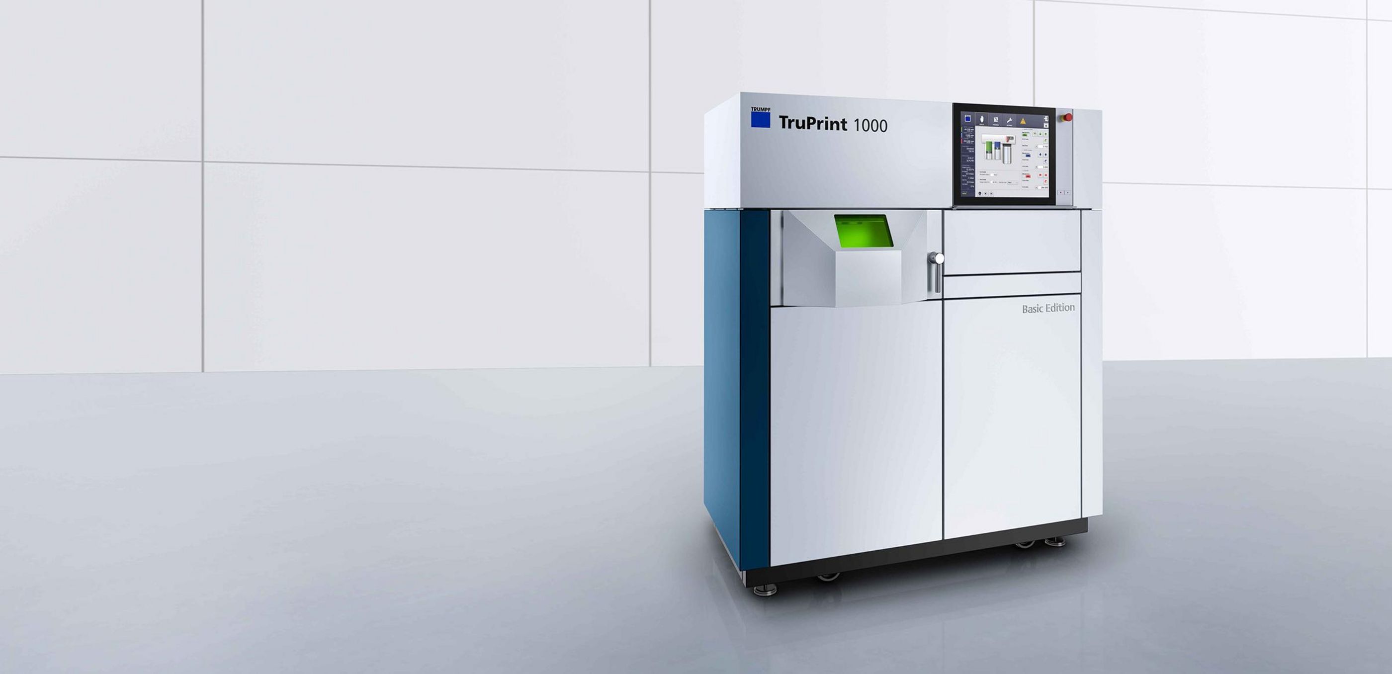

La TruPrint 1000 Basic Edition est dotée d'un laser à fibre TRUMPF de 200 W, d'une longueur d'onde d'environ 1 070 nm. En outre, la TruPrint 1000 Basic Edition coordonne de façon optimale l'application de poudre et l'exposition laser. Les temps non productifs sont donc réduits au minimum. Un applicateur inclinable accélère le processus.
Impression 3D en métal simplifiée : abordable et robuste
La TruPrint 1000 Basic Edition est basée sur un concept de machine éprouvé depuis de longues années. Elle dispose d'une plaque de 98,5 mm de diamètre pour fabriquer jusqu'à 100 unités (couronnes et ponts). L'installation est abordable, robuste, fiable et son utilisation est intuitive. De plus, elle fabrique ces unités à haute vitesse. La machine peut être équipée en option d'une boîte à gants et d'un capteur analogique permettant de surveiller le très faible seuil en oxygène (nécessaire lors du traitement du titane) de la chambre de traitement.

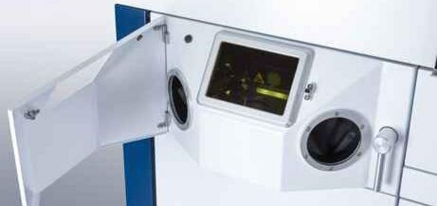

L'imprimante 3D peut être dotée, en option, d'une boîte à gants pour laquelle la porte de la chambre de traitement classique est remplacée par une porte comportant des prises à gants. Cela permet de déballer les composants sous atmosphère protectrice.
Capteur d'oxygène haute résolution pour la régulation de l'atmosphère contrôlée avec une plage de mesure d'au moins 100 ppm. Cela est important, en particulier pour le traitement avec des matériaux réactifs tels que le titane
