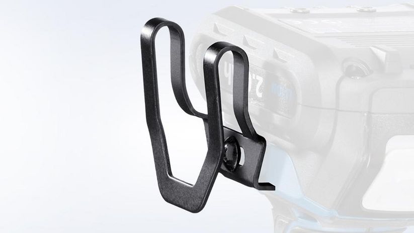

Clip de ceinture TruTool
Clip de ceinture
1 unité 1886524

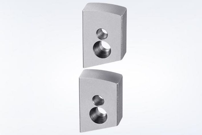

TruTool S 114, couteau
Couteaux renversables à 2 arêtes
La TruTool S 114 a besoin de deux couteaux pour le processus de découpe. C'est le couteau supérieur qui assure la découpe. Dès que celui-ci est émoussé, vous pouvez sans problème permuter les couteaux. La durée de vie est ainsi multipliée par deux, et le travail peut se poursuivre rapidement.
