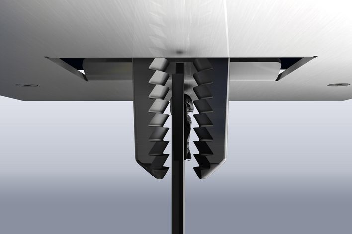

La machine s'adapte automatiquement à différentes épaisseurs de scories.
Le spécialiste de la propreté des barres supports
Le TruTool TSC 100 permet un nettoyage rapide et sans peine de vos barres supports. Il garantit ainsi une fabrication de qualité, respectant la sécurité des processus, des composants obtenus par découpe laser. Il n'est pas nécessaire de déposer les barres pour les nettoyer. Cette caractéristique pratique vous permet de gagner du temps. La durée du nettoyage d'une palette complète de taille standard (1 500 mm x 3 000 mm) est d'environ 30 minutes.
Jusqu'à 75 % de coûts en moins
Avec la TruTool TSC 100, vous nettoyez les barres plusieurs fois avant de devoir les changer.
Nettoyer et usiner simultanément
Sur une machine de découpe laser avec changeur de palettes, vous pouvez même nettoyer les barres durant le processus de découpe.
Excellent résultat de nettoyage
La TruTool TSC 100 permet d'éliminer complètement les scories, même sur des barres supports très sollicitées.
Commande par un seul opérateur
Grâce au long manche de la machine et à sa bonne maniabilité, vous nettoyez les barres supports seul et sans effort.

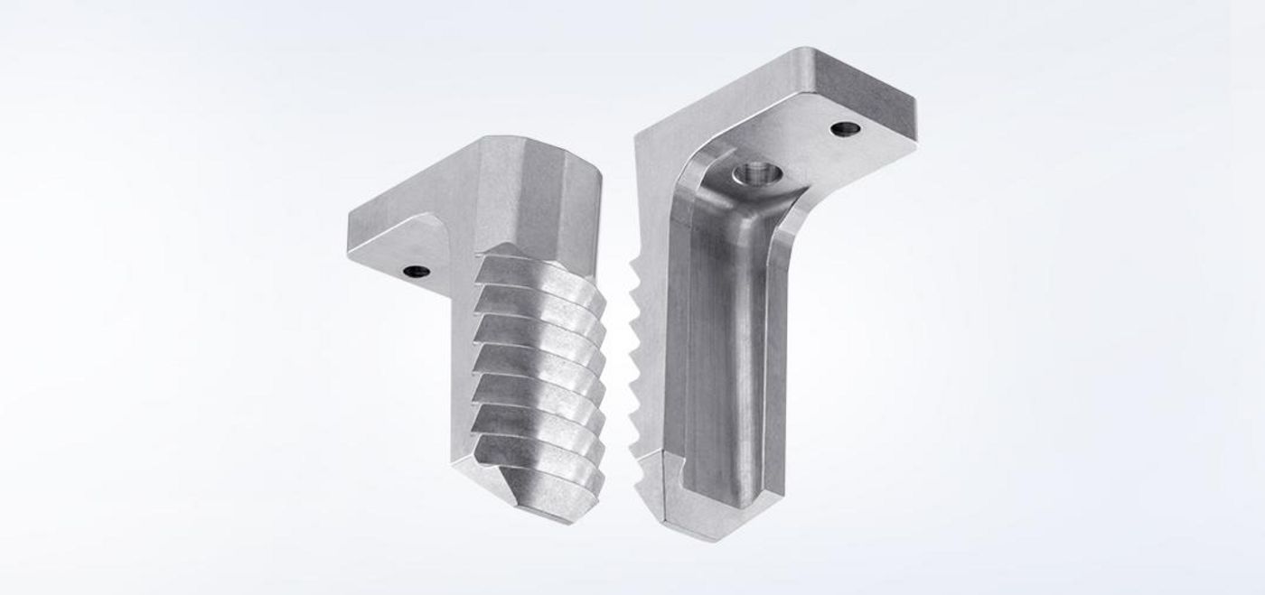

TruTool TSC 100, outil de nettoyage n° 2
Outil de nettoyage n° 2
Pour une épaisseur de barre de 2 - 2,9 mm, joint compris
Jeu de 2 1644868
TruTool TSC 100, outil de nettoyage n° 3
Outil de nettoyage n° 3
Pour une épaisseur de barre de 3 - 3,9 mm, joint compris
Jeu de 2 1644867

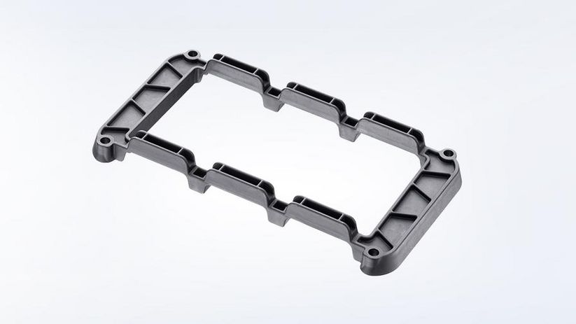

TruTool TSC 100, entretoise
Entretoise
Lorsque la différence de hauteur entre la barre transversale et la barre support est inférieure à 60 mm
1 unité 1734714

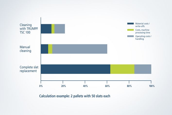

TruTool TSC 100, comparaison des coûts
La TruTool TSC 100 est une acquisition judicieuse. Par comparaison avec le nettoyage manuel, coûteux en temps et en énergie, l'économie est d'environ 40 %. En nettoyant vos barres plusieurs fois, vous économisez jusqu'à 75 % de coûts par rapport à un remplacement régulier.
Outil de nettoyage
Choisissez l'outil n° 2 ou l'outil n° 3 pour des épaisseurs de barre respectives de 2 à 2,9 mm et 3 à 3,9 mm. Ces outils vous convaincront par leur grande durée de vie : vous nettoierez en moyenne 10 palettes standard, ou 1 000 mètres, avant le premier remplacement.
