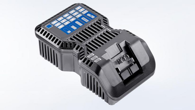

Batterie et chargeur
Technologie de batterie
Une surveillance électronique des cellules individuelles dans la machine ainsi que dans le chargeur protège la batterie de la surcharge, de la surchauffe et de la décharge totale. Les robustes cellules de la batterie présentent une faible perte d'énergie et restent toujours froides. Un microprocesseur analyse ce faisant les données de la batterie et pilote un cycle de déchargement et de chargement optimal. Le résultat : forte puissance combinée avec une grande longévité de la batterie. Vous pouvez travailler presque sans interruption. Une charge de 10 à 30 minutes suffit aux batteries 2 Ah et 4 Ah pour qu'elles soient rechargées à 80 %.
