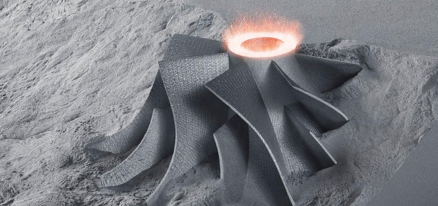

A la base du procédé Laser Metal Fusion, il y a le modèle 3D virtuel du composant. Durant la préparation des données, les données de conception sont transformées en un fichier de tâches de construction lisible par la machine. Les composants sont alors positionnés sur la plaque de substrat, et des structures d'appui sont mises en place si nécessaire. Pour le processus d'impression, les composants sont subdivisés en différentes couches (« slices ») et les trajectoires laser correspondantes sont définies (« hatches »). Enfin, la construction de la pièce couche après couche se déroule sous gaz de protection sur une plaque de substrat, dans la chambre de traitement. Dans la chambre, les cylindres de stockage, de construction et de trop-plein sont placés côte à côte sur un axe. L'applicateur pousse la poudre du cylindre de réserve sur le cylindre de construction (1). Ensuite, le laser fond la première couche de poudre en épousant le contour de la pièce et en la fusionnant à la couche située en dessous (2). A l'étape suivante, le cylindre de construction descend d'une couche (3). Le composant est pour ainsi dire construit dans le lit de poudre. L'excédent de poudre tombe dans le cylindre de trop-plein. Ce processus est répété jusqu'à génération complète du composant. Pour augmenter la productivité, TRUMPF place plusieurs lasers dans ses systèmes, qui travaillent simultanément. On parle ici de principe multilasers. La pièce finie est finalement débarrassée de la poudre métallique dans une station de déballage. Ensuite, le composant est séparé de la plaque, les éventuelles structures d'appui sont enlevées et la pièce est retouchée si nécessaire.
Laser Metal Fusion – avantages, principes de fonctionnement et applications de la technologie additive
Laser Metal Fusion (LMF), en français « fusion au laser sur lit de poudre» est un procédé de fabrication additive, qui permet d'assembler une pièce progressivement dans un lit de poudre. Pour ce faire, un laser fait fondre la poudre métallique exactement aux points où les données de conception CAO du composant spécifient les couches de matériau. C'est pourquoi on parle souvent d'impression 3D sur métal ou d'impression 3D métal, et que les termes de frittage laser et de fusion laser sont également familiers dans l'industrie. Ce procédé convient parfaitement à la fabrication en série de pièces à la géométrie complexe, avec des cavités et des conduits intérieurs extrêmement fins, qui ne peuvent pas être produites, ou pas avec un bon rendement, à l'aide de procédés conventionnels tels que le tournage ou le fraisage. L'impression industrielle 3D produit des composants d'une grande stabilité et d'un faible poids - particulièrement avantageux pour les constructions légères ou les implants et prothèses faits sur mesure. D'autre part, la technologie Laser Metal Fusion est une méthode de fabrication durable, dans la mesure où il n'y a pas de copeaux et donc peu d'excès de matière par rapport aux procédés ablatifs. Avec près de deux décennies d'expérience dans la technologie des additifs, TRUMPF propose des solutions complètes prêtes à l'emploi pour le procédé sur lit de poudre - comprenant des machines, des services et la numérisation à partir d'une seule source. De l'identification de la pièce au produit fini et au-delà - nous couvrons pour vous toute la chaîne du processus.

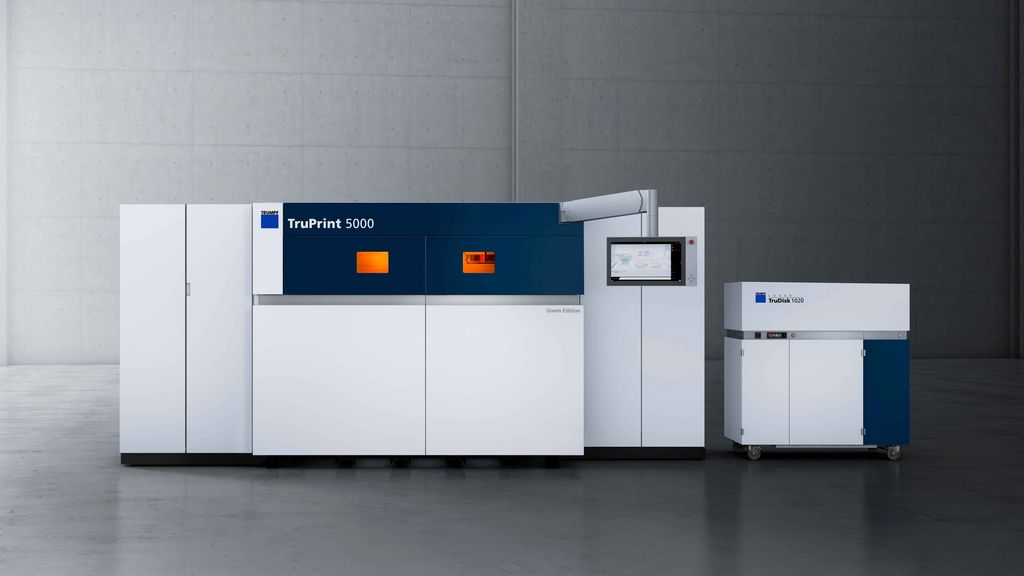

Vous désirez produire des petites séries ou des prototypes à l’aide du Laser Metal Fusion ? Alors découvrez nos machines TruPrint 1000 compactes pour l’impression 3D de composants métalliques.
Vous recherchez une impression 3D économique et de très haute qualité ? Avec son faisceau laser de 55 µm de diamètre, la TruPrint 2000 offre un résultat d'impression de grande qualité, qui séduit par sa qualité de surface et la précision de ses détails.
Vous recherchez une solution LMF flexible pour la fabrication industrielle ? Renseignez-vous sur notre TruPrint 3000 avec automatisation, gestion intégrée des pièces et des poudres.
Votre objectif est la productivité maximale pour la fabrication en série par procédé sur lit de poudre ? Les processus LMF semi-automatisés de la TruPrint 5000 et ses trois lasers à fibre de 500 watts vous la fourniront.
La TruPrint 5000 Green Edition est le système d'impression 3D moyen format pour le traitement de matériaux réfléchissants comme le cuivre. L'imprimante 3D ouvre ainsi une nouvelle perspective pour la production additive de composants volumineux, de bobines d'induction ou de composants pour des applications frigorifiques exigeantes
