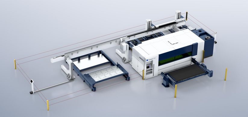

Nagy teljesítményű, kompakt gép
A TruLaser 2030 fiber megkönnyíti az első lépéseket a rendkívül produktív lézervágás terén. Kezelése intuitív – Ön azonnal hozzáfoghat, és tartósan profitálhat a berendezés teljesítőképességéből. Nincs szüksége sok helyre, mert a TruLaser 2030 fiber kompakt, és a teljes teljesítményét a legkisebb helyiségben összpontosítja.
Intuitív érintőképernyős vezérlés és optimális betekintés a teljes munkatérbe.
Nagyfokú vágási termelékenység és hosszú ideig tartó megbízhatóság a TruDisk diszklézerrel.
Az Ön igényei szerint a gép különböző felállítási változatokban kapható.
Az első naptól fogva megbízhatóan vág – mégpedig tartósan és hosszú évekig.
Minden anyagot és lemezvastagságot ugyanazzal a vágóegységgel vág.
Az automatikus fúvókaváltó növeli a sebességet és a folyamatbiztonságot.
Profitáljon a nagyfokú rendelkezésre állásból – például a vágófejen lévő ütközésvédelemnek köszönhetően.

Rugalmasság
Attól függően, hogy milyen teljesítményre és termelékenységre van szüksége, különböző lézerek állnak rendelkezésre a lézervágógéphez: a TruDisk 2001 2 kW-tal, a TruDisk 3001 3 kW-tal vagy a TruDisk 4001 4 kW-tal.
A TruLaser 2030 fiberrel nem csak vág, hanem további alkalmazásokat is olcsón lehetővé tesz: opcionálisan a lézert más gépekkel is megoszthatja – például egy lézeres csővágógéppel vagy egy lézerhegesztő cellával. Ehhez rugalmasan használja a TruDisk lézert a lézerhálózatban.
A gép sok kulcskomponense a gépkeretbe van integrálva. A TruLaser 2030 fiberbe foglalt palettaváltó csak kis felállítási felületet igényel az Ön üzemében.
Alacsony kihasználás vagy rendkívül produktív többműszakos üzem: Ön a gépét a saját igényei szerint állítja össze. A TruLaser 2030 fiber esetén döntsön egészen rugalmasan a kézi paletta vagy a palettaváltó mellett.
