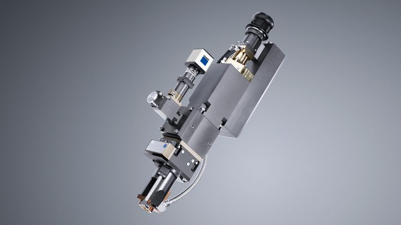

BEO D70 fókuszáló optika megfigyelő kamerával, Crossjet-tel és perlátorfúvókával
BEO D70
Nagy munkatávolságok kis fókuszátmérő mellett

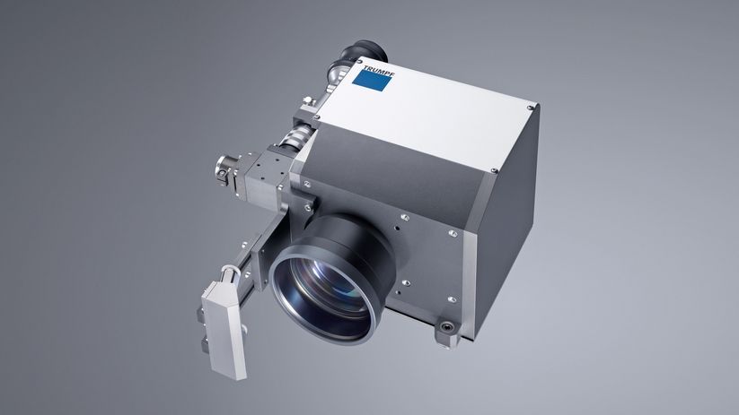

Programozható fókuszáló optika PFO 1D
PFO 1D
A PFO 1D egyénileg beállítható, és a hegesztési varrat legmagasabb minőségéről gondoskodik vobulálásnál.
Programozható fókuszáló optika PFO 20
PFO 20
Hegesztés és fúrás a programozható PFO fókuszáló optikával
