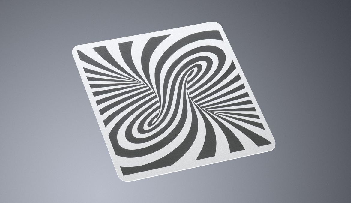

Fekete jelölés (Black Marking)
Készítsen mélyfekete, korrózióálló jelöléseket extrém impulzus-csúcsteljesítménnyel és ultrarövid impulzuslézerekkel a piko- és femtomásodperces tartományban.

Elox alumínium fekete jelölése
A lézersugaras megmunkálással a fémeknél egy színváltozás vagy akár fekete jelölés is kiváltható – az úgynevezett Black Marking. Az ultrarövid lézerimpulzusok alig adnak le hőt az anyagba. Így a szabad króm aránya a nemesacélban elég magas marad az öngyógyító krómoxid-réteg képződéséhez a felületen – így a jelölés a nemesacélon korrózióálló. Ezáltal a Black Marking különösen alkalmas a jelölési kötelezettség végrehajtásában az orvostechnikában.
