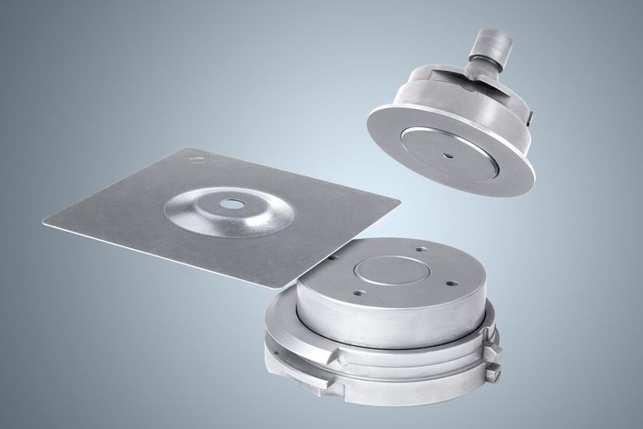

Az aktív matricához való 5-ös méretű tányérnyomó szerszámmal olyan méretekben realizálhat formázásokat, ami eddig nem volt lehetséges. Egyetlen löketben 55 mm-es átmérő és 10 mm-es formázási magasság gond nélkül lehetséges.
XXL-es formázások
A szerszámok speciális felépítése eddig ismeretlen méretű formázásokat tesz lehetővé.
Formázás alulról is
Az aktív matricának köszönhetően az alulról történő formázások is lehetségesek.
Kiváló minőségű
Akár 55 mm átmérőjű és 10 mm magas formázások stancolása egy löketben.
Gyors és biztonságos felszerszámozás
A megfelelő, 5-ös méretű szerszámkazettával a szerszámokat gyorsan és biztonságosan felszerszámozhatja.
Napfwerkzeug Größe 5 für die aktive Matrize
Az aktív matricához való 5-ös méretű tányérnyomó szerszámmal egyetlen löketben akár 55 mm átmérőjű és 10 mm magas formázásokat hozhat létre a legkiválóbb minőségben. Az "Aktív matrica" gépopció ezenfelül aktív formázó löketet tesz lehetővé alulról, mely által a lemez alsó oldalának megmunkálása lehetségessé válik. A formázási megmunkálás mellett az aktív matrica karcmentes stancolási és formázási megmunkálásról gondoskodik. A matrica programvezérelten süllyed le, és nem ér a lemeztáblához. A konzolos formázási megmunkálás minimális maradékráccsal így még egyszerűbb.
