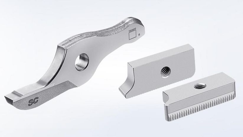

A TruTool C 200 18 V-os li-ion akku nyitott vágófejjel van felszerelve. Ez lehetővé teszi Önnek, hogy a gépet egyszerűen visszahúzza a lemezből. Ehhez nincs szükség forgácsleválasztóra. Az acélból készült vágófej erőt és robusztusságot biztosít. A spirálkorcolt merevcsövek vágásánál rendkívüli teljesítményt ér el. Az ehhez használt, fogazott vágóélekből és egy ellenálló SC késből álló szerszámkészlet a spirálkorcolt merevcső területén szerkezeti acélban 3,6 mm-es falcvastagsággal is boldogul, és hossz- vagy keresztirányú vágásokat is lehetővé tesz. A széleskörű alkalmazási lehetőségek érdekében 5 további készletet kínálunk Önnek. Közben Ön a súlypontot a vágásminőségre, a sebességre, az ívjárhatóságra vagy az anyagra helyezheti.

Hat különböző készletet kínálunk Önnek, amelyek vágóélekből és késekből állnak: a Spiro készlet tökéletesen alkalmas spirálkorcolt merevcsövek vágására, sőt, ezen a területen rövid időn belül akár 3,6 mm-es lemezvastagságot is elvág. A HighSpeed készlettel Ön 1,5–2 mm-es lemezvastagságot munkál meg. Közben Ön választja ki a sebességet enyhén csökkentett vágásminőséggel. Ha Ön körvonalakat vág, akkor Önnek a HighQuality készletet javasoljuk 1,5–2 mm-hez vagy a vékony lemez készletet 1,5 mm-ig. Ha nemesacél megmunkálása áll előtérben, akkor a krómacél készletet használja, és a szűk görbékhez és sugarakhoz R 45/L 80 az íves készletet.

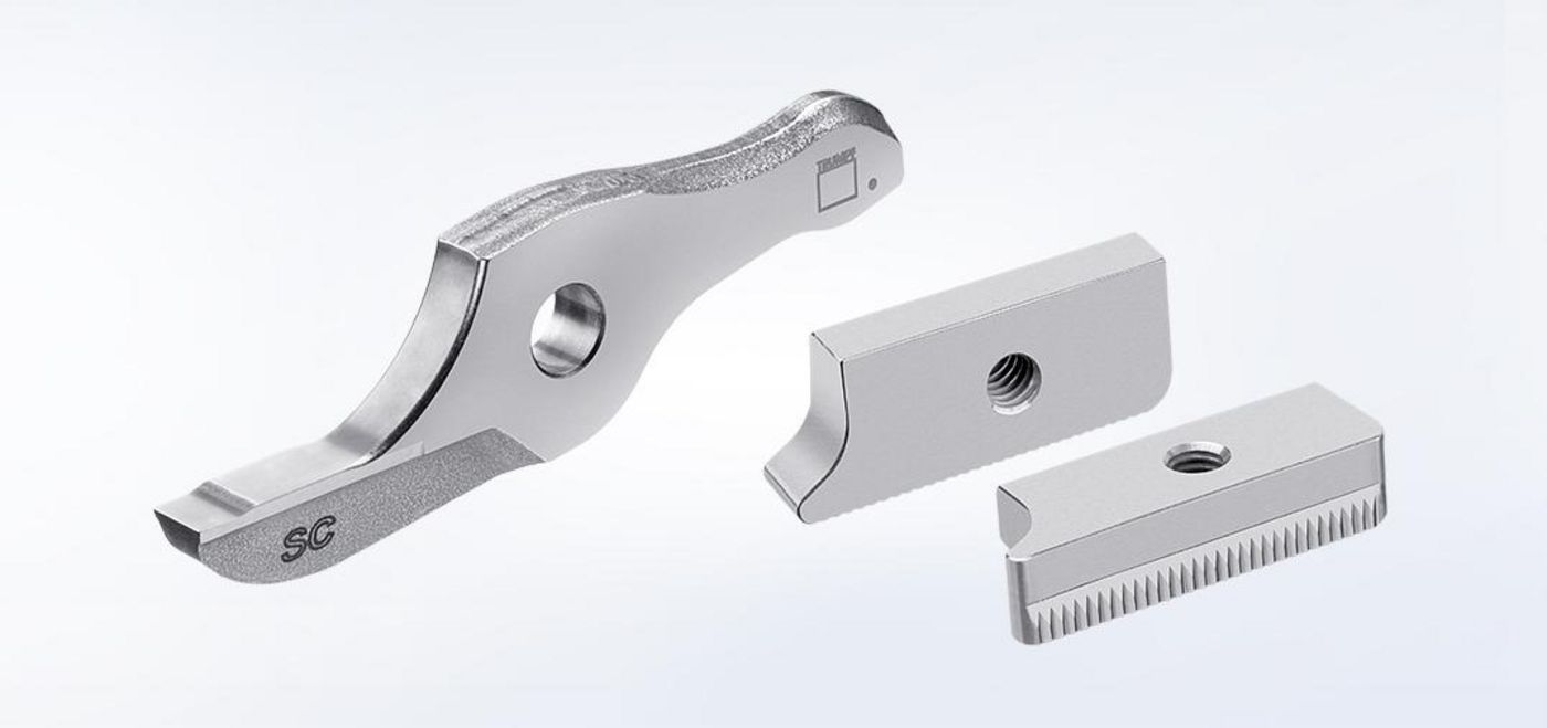

TruTool C 200, Spiro készlet
Spiro készlet (beépített)
1x SC kés, 2x fogazott vágóél
Spiro készlet
1 db-os készlet  2328882

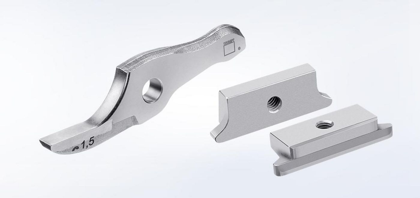

TruTool C 200 HiqhQuality készlet
HighQuality készlet
1x egyenes kés, 2x vágóél
1 db-os készlet  2328883
TruTool C 200, HighSpeed készlet
HighSpeed készlet
1x kés, 2x fogazott vágóél
1 db-os készlet  2328884
TruTool C 200 vékony lemez készlet
Vékony lemez készlet
1 db-os készlet  2328885

TruTool C 250, SC kés
SC kés
Optimális spirálkorcolt csövek 4 x 0,9 mm-ig
2 db-os készlet  1279109
5 db-os készlet  1279110
TruTool C 250, Messer Gerade 0,5 - 1,5 mm
Egyenes kés 1,5–2 mm
Optimális 1,5 mm és 2 mm közötti lemezvastagsághoz.
2 db-os készlet  2365673
5 db-os készlet  2365674
TruTool C 250, egyenes kés 0,5–1,5 mm
Egyenes kés 0,5–1,5 mm
Optimális lemezvastagság 0,5–1,5 mm
2 db-os készlet  1279107
5 db-os készlet  1279108

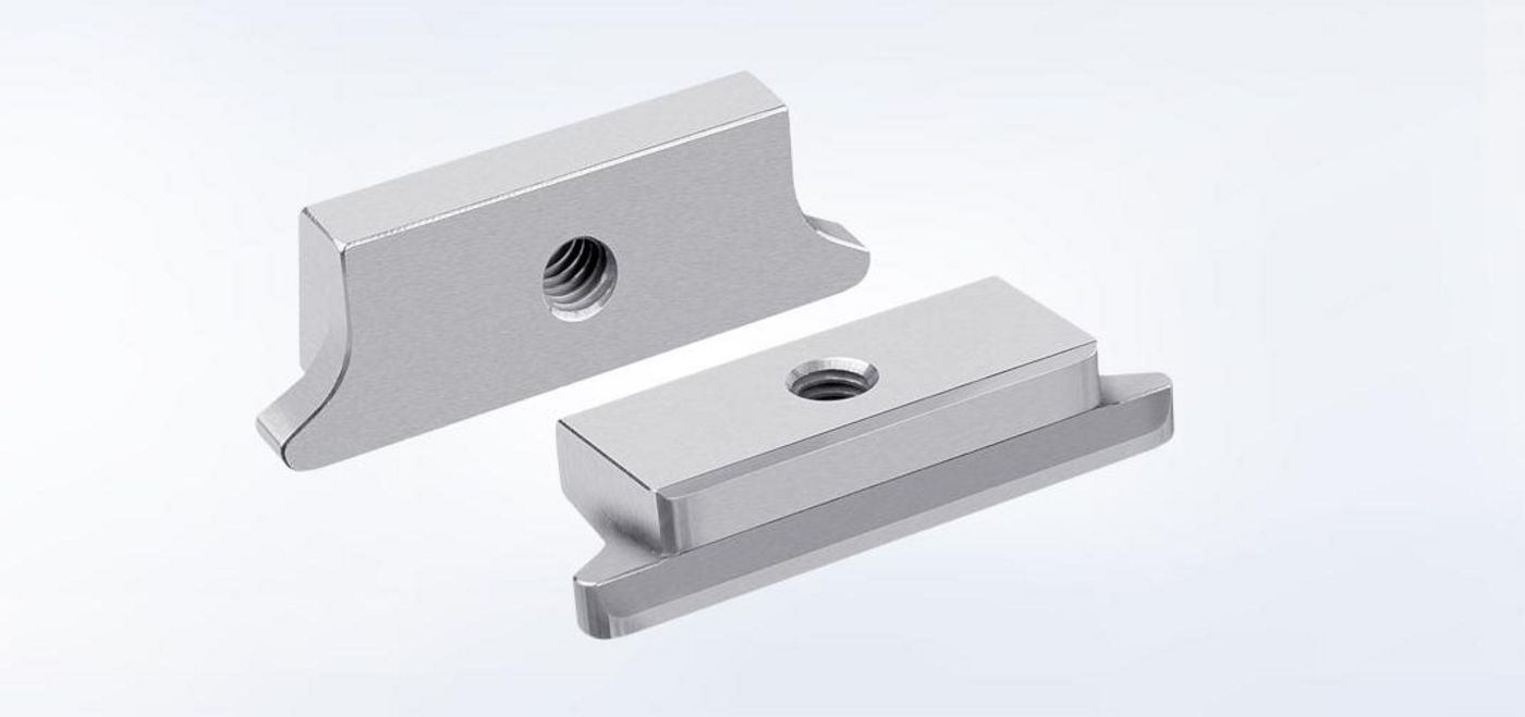

TruTool C 200
Fogazott vágóélek
A spirálkorcolt merevcső optimális lemezvastagsága 4 mm x 0,9 mm-ig
1 db-os készlet  2332027

TruTool C 200
Standard vágóélek, 1,5-2 mm
1 db-os készlet  2332028
TruTool C 200
CR vágóélek 1,5 mm-ig
Optimális lemezvastagság 1,5 mm-ig
1 db-os készlet  2361121

A TruTool C 200-nál nemcsak a kés, hanem a vágóélek is a mindenkori alkalmazáshoz vannak igazítva. A fogazott vágóélek önműködő előtolást váltanak ki, és csökkentik az előtoló erőt. Ebből rendkívül magas munkasebesség és a dupla lemezek egyszerű megmunkálása adódik. A standard vágóéleknél a vágásminőség fontosabb a vágási sebességnél. A krómacél vágóéleket akkor használja, ha nemesacélt munkál meg. A különböző vágóéleket a hozzájuk illő késekkel hat készletben kínáljuk Önnek: Spiro készlet, HighQuality készlet vagy HighSpeed készlet 2 mm-ig, vékony lemez készlet 1,5 mm-ig, valamint görbe és krómacél készlet.
