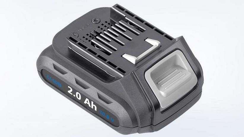

Akkumulátor és töltőkészülék
Akku technológia
A gépben, valamint a töltőkészülékben lévő elektromos cellánkénti felügyelet védi az akkut a túlterheléstől, túlmelegedéstől és mélykisüléstől. A robusztus akkumulátorcellák energiavesztesége alacsony, és folyamatosan hidegek maradnak. Egy mikroprocesszor elemzi az akku adatait, és vezérli az optimális töltési és merítési folyamatot. Az eredmény: nagy teljesítmény az akku hosszú élettartamával kombinálva. Szinte szünet nélkül dolgozhat vele. A 2 és 4 Ah-s akkuknak mindössze 10–30 percre van szükségük a 80%-os töltöttség eléréséhez.

2 Ah-s 18 V-os akku
2 Ah-Akku 18 V (2 darab)
1 darab 2272664

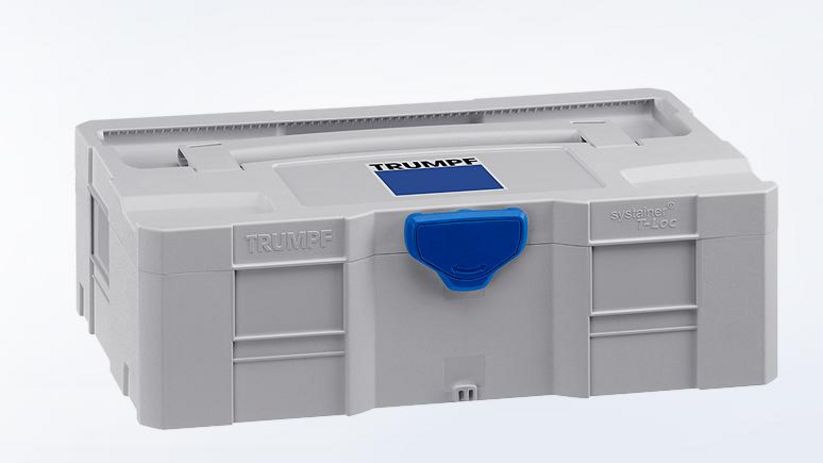

TRUMPF Box M2
TRUMPF Box M2
1 darab 1770890
