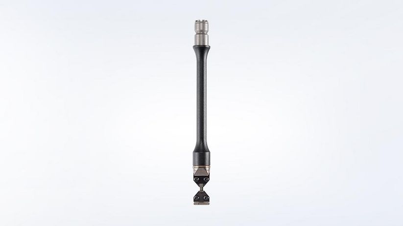

A TruTool PN 201 az első olyan vezeték nélküli akkus gép, amellyel akár 2 mm lemezvastagságú szerkezeti acélt vághat, akár dupla lemezeket is. A rendkívül erős, hosszú szerszámmal rendelkező gép különösen alkalmas mély trapézlemezekhez 162 mm-ig. Közben a szerszámot helyben 360°-kal elfordíthatja. A vágási irány, bélyeg és szerszámtartó cseréje gyorsan és szerszám nélkül történik. Így például a 4 Ah-s akkuval 54 métert tud vágni szerkezeti acélban, legfeljebb 1 mm lemezvastagságig. Az alkalmazási területek bővítéséhez különböző szerszámmélységeket választhat.
Gép hosszú szerszámmal
Főleg 162 mm mély profilok megmunkálásához. C-L-U profilokhoz is alkalmas.

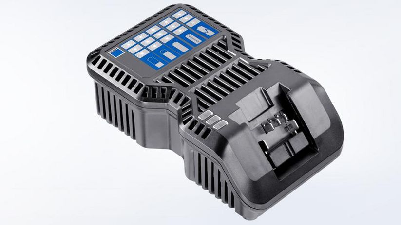

A gépben, valamint a töltőkészülékben lévő elektromos cellánkénti felügyelet védi az akkut a túlterheléstől, túlmelegedéstől és mélykisüléstől. A robusztus akkumulátorcellák energiavesztesége alacsony, és folyamatosan hidegek maradnak. Egy mikroprocesszor elemzi az akku adatait, és vezérli az optimális töltési és merítési folyamatot. Az eredmény: nagy teljesítmény az akku hosszú élettartamával kombinálva. Szinte szünet nélkül dolgozhat vele. A 2 és 4 Ah-s akkuknak mindössze 10–30 percre van szükségük a 80%-os töltöttség eléréséhez.

TruTool PN 201, szerszám
TruTool PN 201 szerszám
1 darab 1750692

18 V-os töltőkészülék
LG 18 V/10,8 V-os töltőkészülék
18 V-os li-ion akkuval 2 Ah-val, 4 Ah-val és 5 Ah-val. Kábellel együtt.
1 darab (USA) 2275872
1 darab (DE/CH) 2272666
1 darab (GB) 2275871
