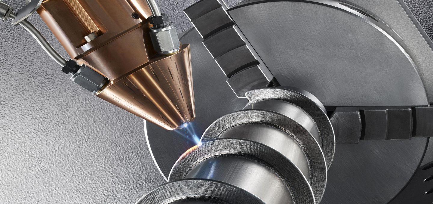

La saldatura laser a riporto è un procedimento di lavorazione generativo per metalli. La denominazione internazionale è "Laser Metal Deposition", abbreviata in LMD. Si parla anche di "Direct Metal Deposition" (DMD) o di "Direct Energy Deposition" (DED). Il processo è semplice da spiegare: il laser genera un bagno fuso sulla superficie del componente. La polvere metallica viene applicata automaticamente da un ugello. Si creano cordoni saldati tra loro che a loro volta danno forma alle strutture su corpi base esistenti o a componenti completi. Questa procedura è utilizzata nel settore aeronautico e aerospaziale, nella tecnologia energetica, in petrolchimica, nell'industria automobilistica e nella tecnica medicale. I clienti di TRUMPF beneficiano del vasto portafoglio di laser e sistemi laser, know-how di processo e servizi per svariate applicazioni. La tecnologia LMD può inoltre essere combinata, ad esempio, con il taglio o la saldatura laser.

Innanzitutto il raggio laser riscalda il pezzo localmente e genera un bagno fuso. Un ugello integrato nel sistema ottico di lavorazione spruzza una sottile polvere metallica direttamente nel bagno fuso, dove si fonde e si unisce al materiale di base. Quello che rimane è uno strato di circa 0,2 - 1 millimetro di spessore. Se necessario, si possono strutturare più strati uno sopra l'altro. In questo processo viene spesso utilizzato l'argon come gas inerte. Muovendosi sul pezzo, il sistema ottico di lavorazione a controllo automatico applica linee, superfici e forme. Il sistema a sensori intelligente fa in modo che lo spessore degli strati sia sempre uniforme ovunque.
