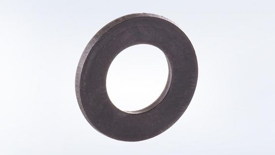

I seguenti materiali soggetti a usura e i relativi accessori sono inclusi nel volume di fornitura.
1 pezzo 01110327
1 pezzo 0020214
1 pezzo 0247536
1 pezzo 1763682
Trovate qui il materiale soggetto a usura e gli accessori idonei per la vostra macchina.
1 rullo di formatura 0,6 - 1 mm, 1 rondella distanziatrice e 1 cuscinetto a sfere
1 rullo di formatura 1 - 1,4 mm, 1 rondella distanziatrice e 1 cuscinetto a sfere
