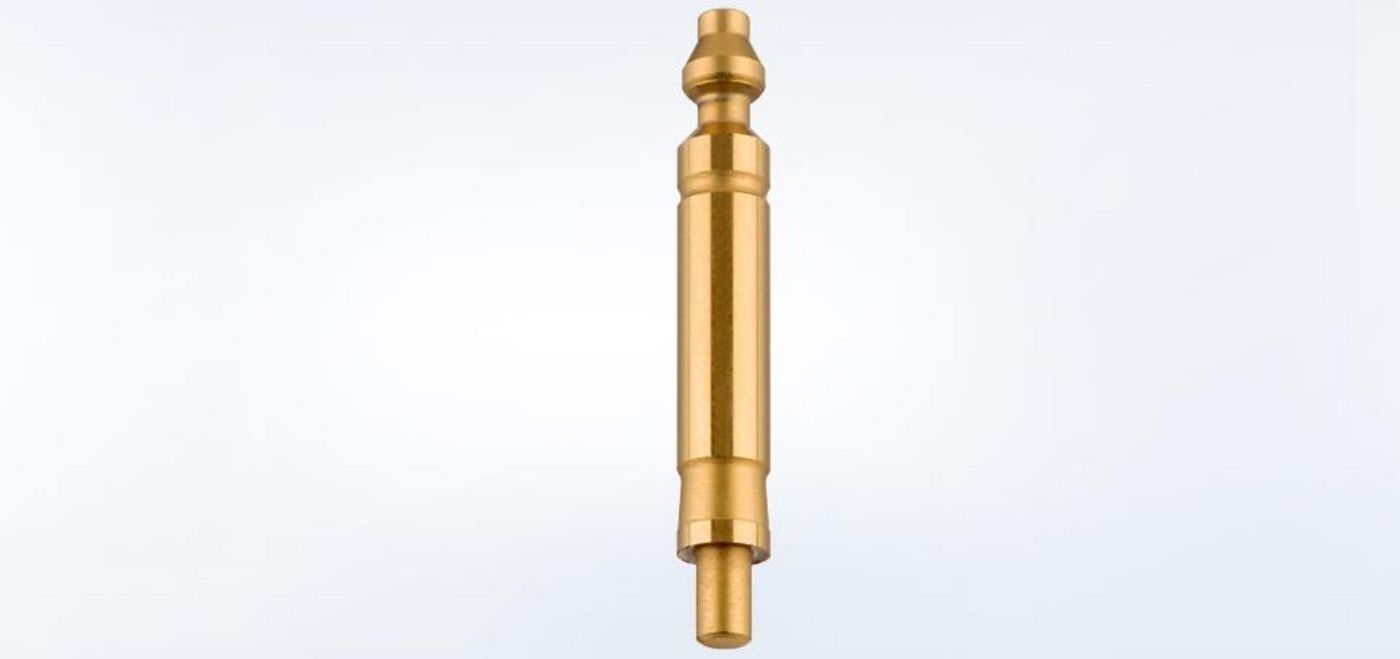

TruTool PN 130, punzone HighSpeed
Punzone HighSpeed
Adatto per tutte le applicazioni, elevata velocità di lavoro
1 pezzo  2260204
Kit da 5 pz  1474334
Kit da 10 pz  1474335

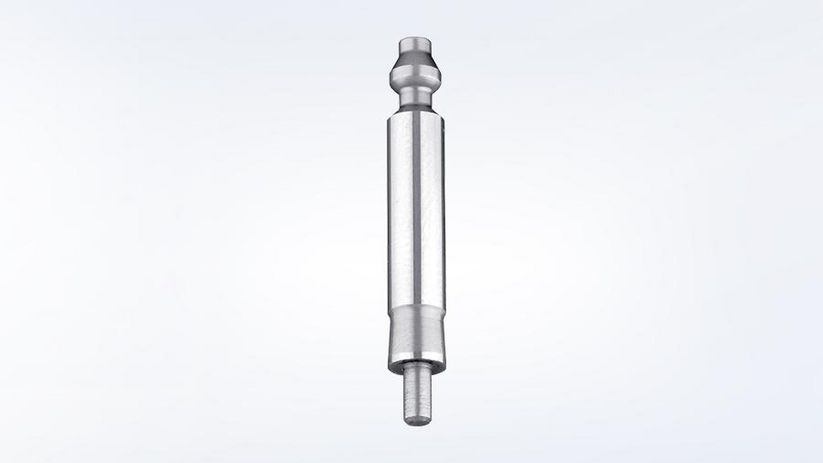

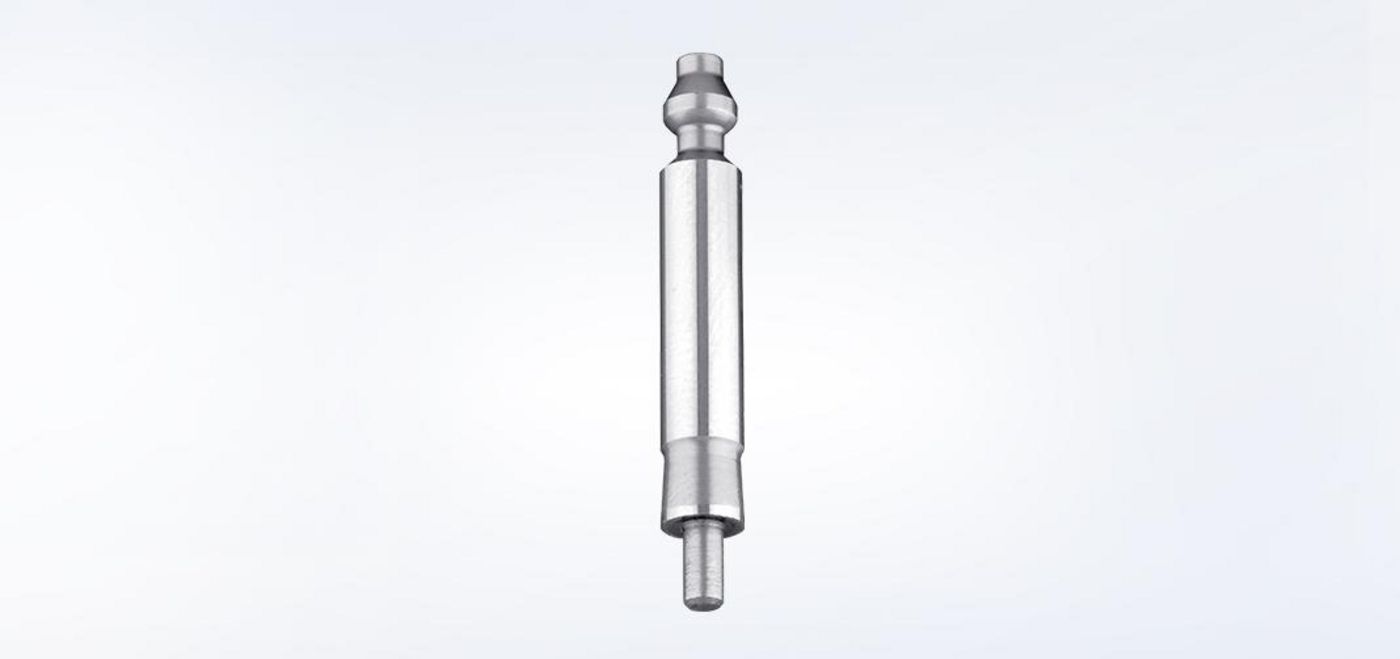

Punzone HighQuality
Punzone HighQuality
Per tagli di precisione in combinazione con velocità di lavoro ridotta
1 pezzo  2260205
Kit da 5 pz  1474337
