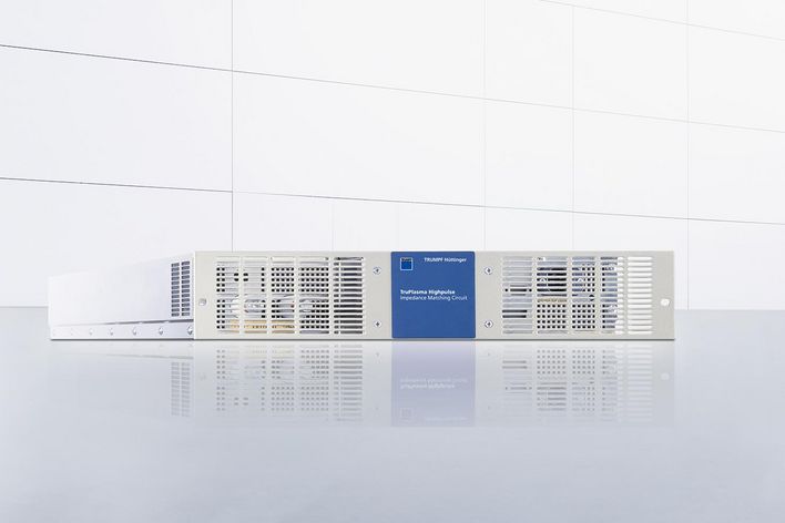

TruPlasma Highpulse Serie 4000
Plasma ad alta densità per risultati di rivestimento superiori
La prima scelta per applicazioni HiPIMS
I generatori TruPlasma Highpulse Serie 4000 possono essere utilizzati in alternativa ai generatori per sputtering CC in sistemi Magnetron già esistenti, senza necessità di apportare modifiche.
Eccellenti caratteristiche di rivestimento
Impulsi fino a 8 MW generano un plasma molto denso che permette di ottenere i migliori risultati di rivestimento.
Strati e aderenza perfetti
Risultati di processo eccellenti nell'High Power Impulse Magnetron Sputtering (HIPIMS).
Diverse classi di potenza
Potenza d'impulso da 1 MW a 8 MW, potenza media da 10 kW a 20 kW.

I generatori TruPlasma Highpulse Serie 4000 offrono una flessibilità senza paragoni per processi di ricerca e industriali, e permettono uno sputtering senza goccioline e con difetti superficiali minimi. La gestione dell'arco completamente digitale con energia dell'arco estremamente ridotta, basata sulla misurazione della corrente in tempo reale, permette di ottenere alte qualità degli strati ed elevate velocità di separazione.
I generatori TruPlasma Highpulse Serie 4000 permettono un'integrazione ottimale degli apparecchi.
Impiego flessibile
I generatori TruPlasma Highpulse Serie 4000 possono essere facilmente adattati a sistemi catodici e a condizioni di processo esistenti, permettendo così un'integrazione ottimale degli apparecchi.
Le diverse opzioni garantiscono un adattamento ottimale del TruPlasma Highpulse Serie 4000 all'applicazione specifica.
Gestione dell'arco CompensateLine (CLC)
La gestione dell'arco completamente digitale con energia dell'arco estremamente ridotta permette di ottenere alta qualità degli strati ed elevate velocità di separazione.
