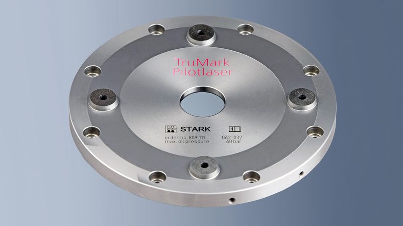

Marcatura di codici a matrice di dati
La combinazione di laser di marcatura TruMark e TruMark Station 1000 è eccellente per la marcatura permanente di pezzi dei più svariati materiali e forme. Si possono marcare con flessibilità numeri di serie, codici a matrice di dati o codici a barre e garantire così la tracciabilità dei componenti. Contrariamente alle etichette incollate, la marcatura per rinvenimento su metalli è duratura e resistente.
