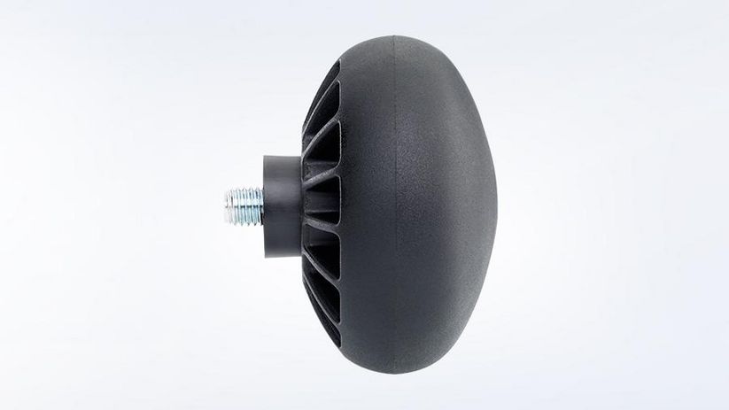

TruTool TKF 700, Handgriff
Impugnatura
1 pezzo 0131063

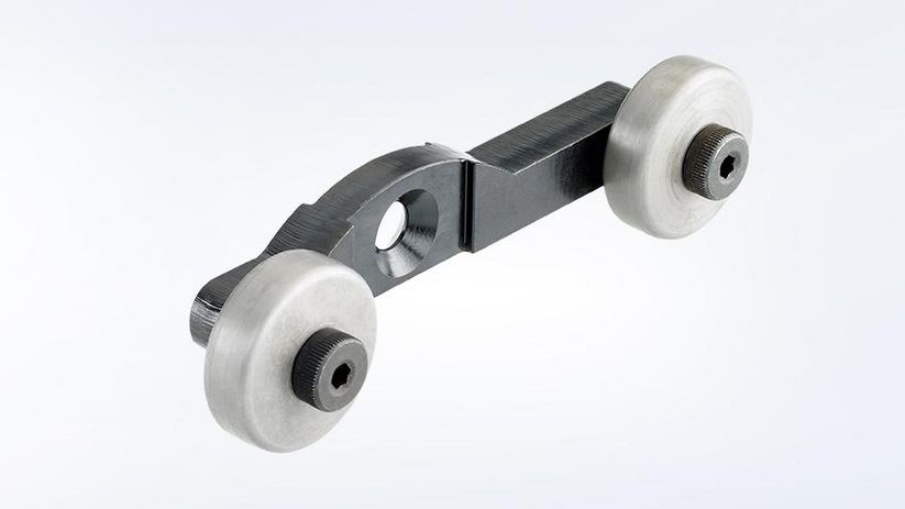

TruTool TKF 700, Rollenhalter komplett
Portarullo completo
1 pezzo 0130868

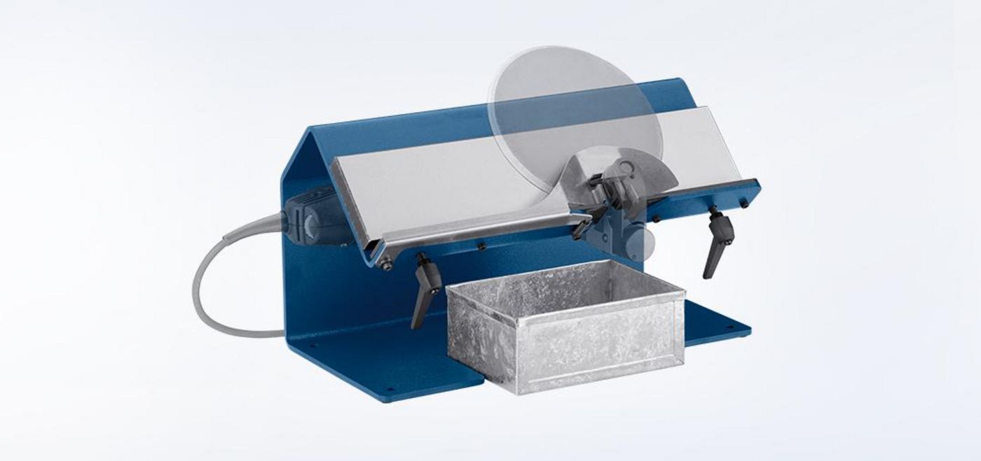

TruTool TKF 700, stazione di lavoro
Stazione di lavoro
Ideale per la lavorazione fissa di piccoli pezzi
1 pezzo 977764

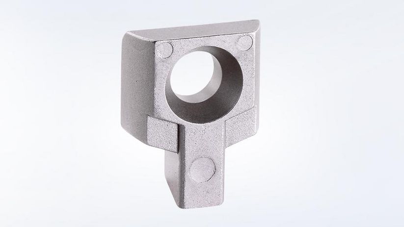

TruTool TKF 700, controsupporto 30°
Controsupporto 30°
Idoneo per parte portante 30°
1 pezzo 134609

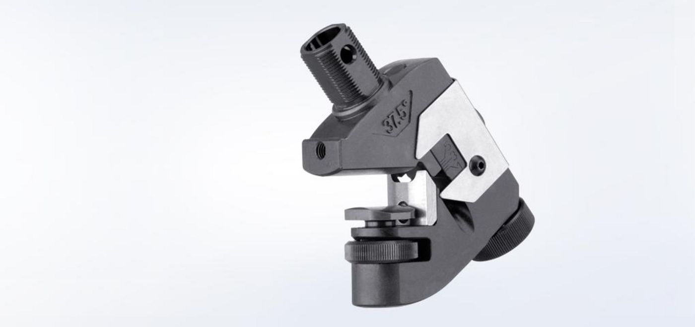

TruTool TKF700, controsupporto
Controsupporto 37,5°
Idoneo per parte portante 37,5°
1 pezzo 259379

TruTool TKF 700, parte portante 30°
Parte portante 30°
Con angolo di inclinazione del bisello 30°
1 pezzo 977770
