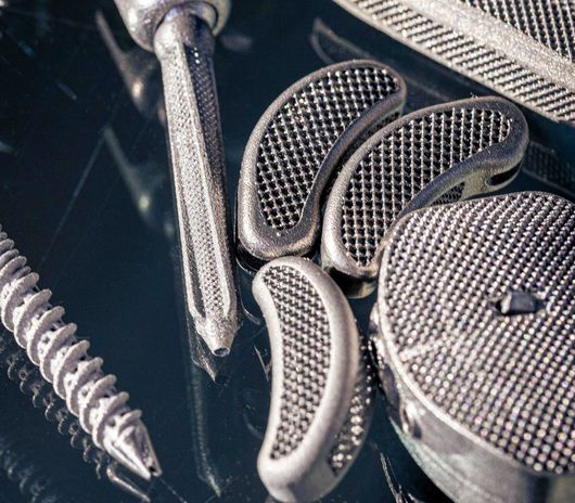

Di solito gli impianti spinali hanno dei fori che permettono al chirurgo di fissarli all'osso con delle viti. Caselli e il suo team decidono di non usare i fori e di costruire invece le gabbie spinali con una struttura a rete complessa. "Gli impianti in PEEK hanno bisogno di fori perché le ossa non si integrano con la plastica, quindi devono essere collegati meccanicamente", spiega l'amministratore delegato. "Al contrario, l'osso cresce senza problemi attraverso la struttura a rete dei nostri impianti". In più, la struttura rende il tutto più stabile. Un'idea geniale che funziona, come dimostra uno studio dell'Università di Cambridge: l'osso si integra con la gabbia già dopo quattro o cinque giorni.

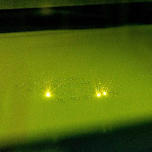

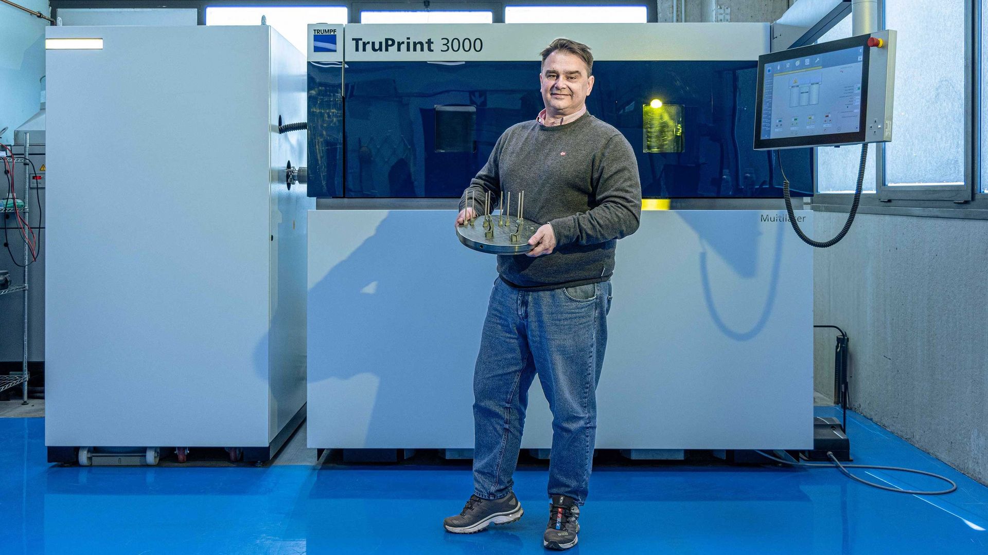

Altri test confermano la prima impressione, ma mostrano anche che Tsunami ha bisogno di maggiore capacità. L'azienda decide quindi di sostituire la TruPrint 2000 con una TruPrint 3000. La macchina di formato medio universale è dotata dell'opzione Multilaser. Con due laser da 500 Watt, Tsunami è in grado di costruire le gabbie con il processo Laser Metal Fusion al doppio della velocità. Stefano Caselli sottolinea: "Grazie al grande volume di costruzione, possiamo anche stampare sei impianti uno sopra l'altro in un'unica fase di produzione". Con la macchina precedente, l'area lavoro più piccola permetteva di costruire al massimo quattro impianti uno sopra l'altro. "Con la TruPrint 3000 potremmo arrivare addirittura a dieci impianti. Abbiamo raddoppiato il nostro volume di produzione già oggi e potremmo persino triplicarlo sovrapponendo le gabbie in pile ancora più alte".
Oltre alle gabbie, Tsunami utilizza l'impianto TRUMPF per produrre anche le cosiddette viti peduncolari, che servono a stabilizzare la colonna vertebrale. "Abbiamo creato un tipo speciale di vite che viene stampato in 3D e che offre una biocompatibilità migliorata. La vite è porosa come l'osso, il che aiuta la guarigione ed è meno impattante nelle radiografie". Inoltre, le viti realizzate con la produzione additiva sono dal 15 al 20% più stabili a livello meccanico rispetto a quelle tradizionali.

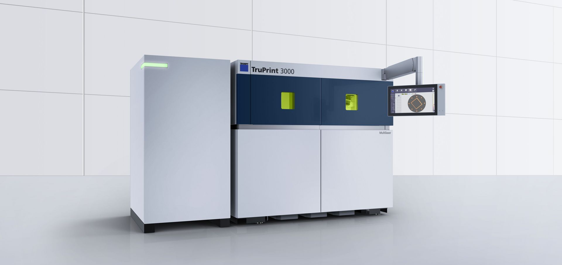

TruPrint 3000 con opzione Multilaser
TruPrint 3000
Con la sua gestione industriale di pezzi e polvere, la TruPrint 3000 è una macchina universale di formato medio per la produzione additiva in serie. L'opzione Multilaser con due laser TRUMPF da 500 Watt o due da 700 Watt offre maggiore flessibilità e produttività. La semplice gestione di pezzi e polvere in gas di protezione garantisce una qualità costante di polvere e componenti.
