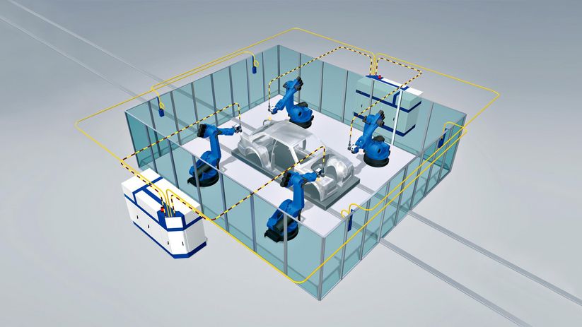

フレキシブルな統合型ビームガイド
レーザによるフレキシブルな設計を実現するため、ビームガイドは多くのオプションから選択できます。プラグ&プレイにより、光ファイバーを様々なワークステーションに極めて簡単に接続することができます。その時、最大4つの光ファイバー接続口から使用数を選択します。レーザ出力の制御は照射口毎に行います。こうして、複数のワークステーションがレーザ出力が分割された状態で同時に稼働するか、順々に100%のレーザ出力で稼働することになります。モジュール構造であることから、この分割機能を後付けすることも可能です。
TRUMPFレーザネットワーク
TRUMPFレーザネットワーク
レーザネットワークに、それぞれ最大4つのワークステーションと単一または複数のレーザを結合することができます。その際レーザは出力を複数のステーションに分割するか、交互に各ステーションにフル出力を供給します。その結果、異なるアプリケーションを相互に組み合わせることも可能になります。
