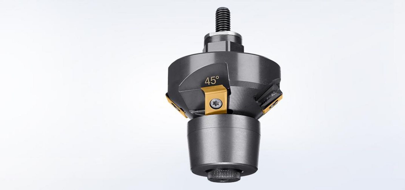

当社では多種多様な材料向けに、高品質のカッターとRカッターを提供しています。標準カッターには切断エッジが4つ備わっています。それに対して、Rカッターの切断エッジ数は3になっています。
ツール付きまたはツール無し
TruTool TKA 1500は標準仕様ではインサートホルダ45°と共に納品されます。ですが、マシンはツールなしでも購入可能であり、ご自分の用途に合わせてインサートホルダ30°、37.5°または60°を、あるいはRインサートホルダを選択することができます。

カッターマウント45°
装着済み

カッターマウント45°
ホイールØ 36.2 mm付きカッター4つ用
1個  2423973
