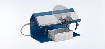

以下の消耗品及び該当アクセサリーは納入範囲に含まれています。
装着済み

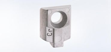

600~800 N/mm2のクロム鋼加工用
2 x カッター及び1 x 皿頭ボルト
2 x 高強度カッター及び1 x 皿頭ボルト
設置使用での小さい部品の加工に最適
