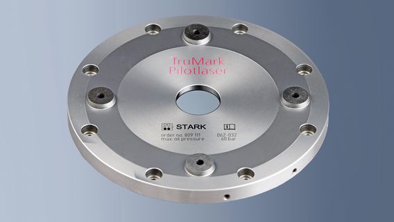

TruMarkレーザのパイロットレーザ
パイロットレーザ
パイロットレーザは、レーザダイオードから出射される赤色可視光を部品上に照射し、マーキング内容をシミュレーションするのに使われます。これにより前もってマーキング結果をイメージでき、より簡単に部品をマーキングフィールドに配置することができるようになります。
