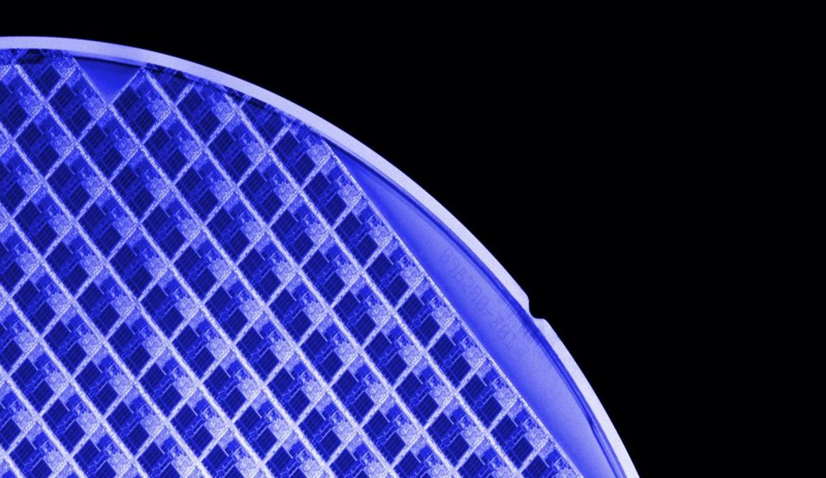

TruPlasma RF Air 1000シリーズの高周波ジェネレータは、RIE、ALD、PECVD、RFスパッタリングなどのプラズマプロセスに最適です。これらの手法は、半導体部品および微小電気機械システム (MEMS) の製造、ならびにフラットパネルディスプレイ及びソーラーセルのコーティングなどで利用されます。
TruPlasma RF Air 1000シリーズの典型的な用途は、ソーラー産業における難度の高いPECVD、エッチング及び高周波スパッタリングプロセスです。
半導体製造の際には、ドライエッチングによる除去プロセスから、純珪素製造における浮遊帯溶融法に至るまで、様々なプラズマプロセスが実行されます。TruPlasma RF Air 1000シリーズのジェネレータは、各プロセスに合わせて最適に調整され、安定した電力供給を確保する必要条件をすべて備えているため、再現性のある優れた結果が得られます。
