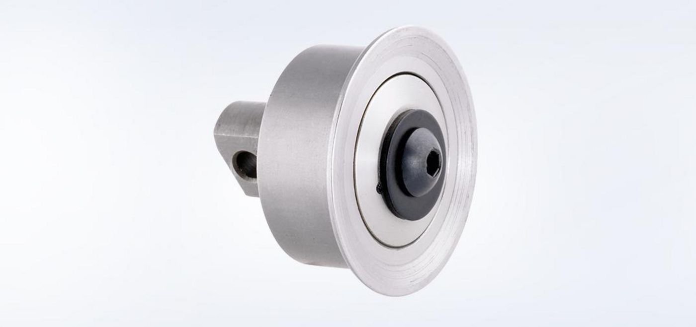

TruTool F140、ローラ一式
ローラ一式
1個 1237019
TruTool F140、成形エレメント
成形エレメント
1個 1237102
TruTool F140、駆動ローラ
駆動ローラ
1個 3523
