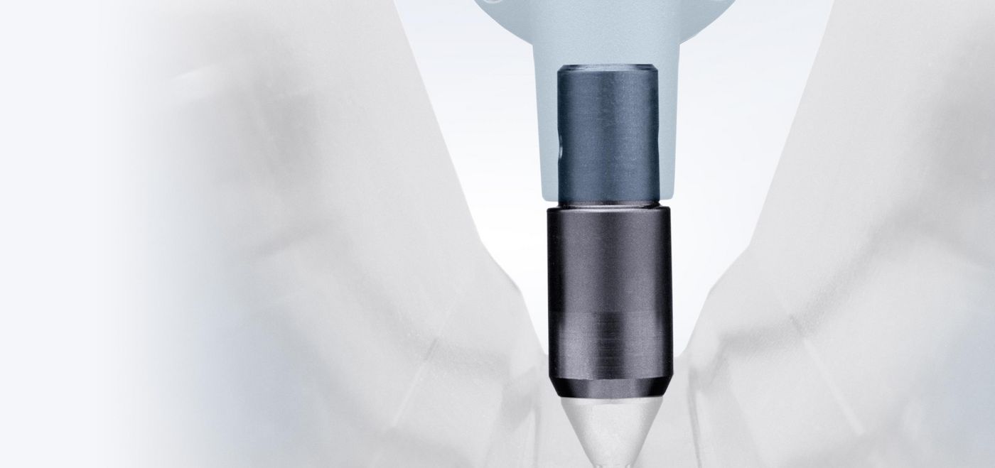

TruTool N 160 Eは平らな鋼板の薄板に理想的で、最大1.6 mmまでの軟鋼を切断します。オプションで入手可能な延長部品を使うと、いつでも簡単に加工範囲を拡張することができるため、例えば台形板のような深いプロファイルでも加工することができます。機械は回転式ツールシステムで、3方向に回転可能です。

C型・L型・U型屋根プロファイルの切断用。
波形板
プロファイル板
波形板及び台形板用。長さ切断、切断、斜め切断、内部切り抜き、円状切り抜き用。

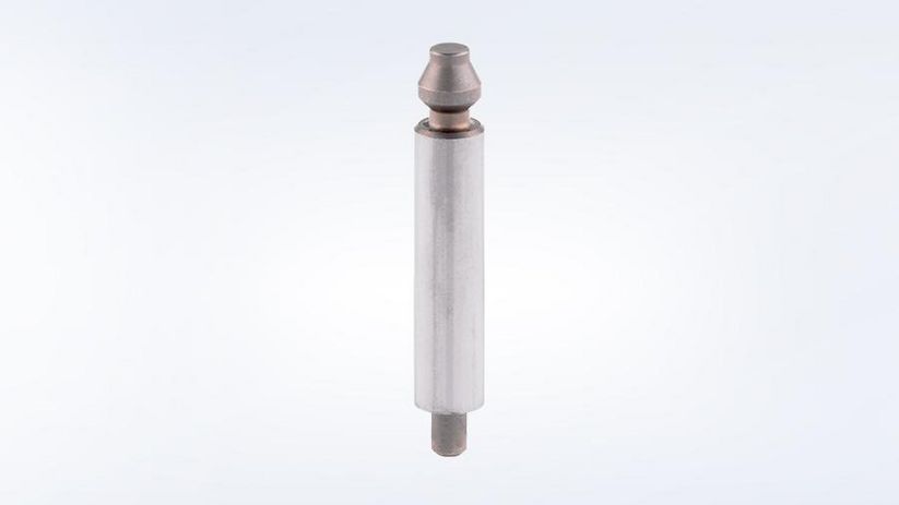

TruTool N 160, Stempel
パンチ (装着済み)
1個 2260177
TruTool N 160, Matrize
ダイ (装着済み)
1個 2260178

TruTool N160、パンチ
パンチ
1個 2260177
5個セット 1264083
10個セット 1264084
